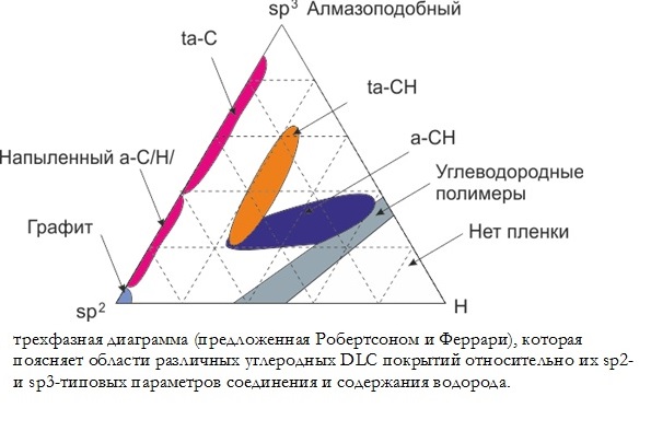

veles писал(а): Обработал МПП? Ничего не понял, что накрывает, что не накрывает. ..
Для образования пленки серпентинных препаратов, нужна трибоплазама, между диском сцепления и феродо, по природе своей плазмы быть не должно...следовательно поверхность диска сцепления девственно чиста.
МПП при добавлении в АКПП даст пленку.Процесс гальванический, диск сцепления чист от оксидных пленок...получаем пленку....на спорт байках было замечено небольшое пробуксовывание сцепления.
veles писал(а): А какая разница, хлорит или серпентинит, ведь пленка не из силикатов или компонентов этих материалов, а из углерода? Откуда разница во времени работы покрытий?
Что не совсем так.... на серпентиннах не однократно \не у меня\ было замечено обваливание образовавшейся пленки на поршень.
Почему то она более крепкая и хрупкая, почему то не внедряется в структуру металла...может углерод с воспринимается с другой структурой...
Смотрим трехфазную диаграмму углерода - наличие водорода и его количество, в принципе может объяснить изменение свойств DLC пленок.
На хлорите удержание 50тыс+10тыс и пленка почему то более скажем так пластичнее.. с чем связано не могу сказать. Разновидностей серпентинита достаточно много http://www.mining-enc.ru/s/serpentin/ как синтезированные будут работать..не могу знать))
С хлоритом интереснее работать)) у клиентов чаще потребность в обработке возникает))) а то через 100-120тыс клиента уже и не помнишь в лицо)))
Хлорит \синтетический\ более управляем.
