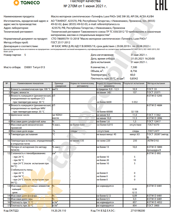

зола уже 1.6
какое нахрен 229.5... :facepalm
Сообщения: 19989
Татнефть LUXE PАO 5w-30 (SN, A3/B4, 229.5)
#33

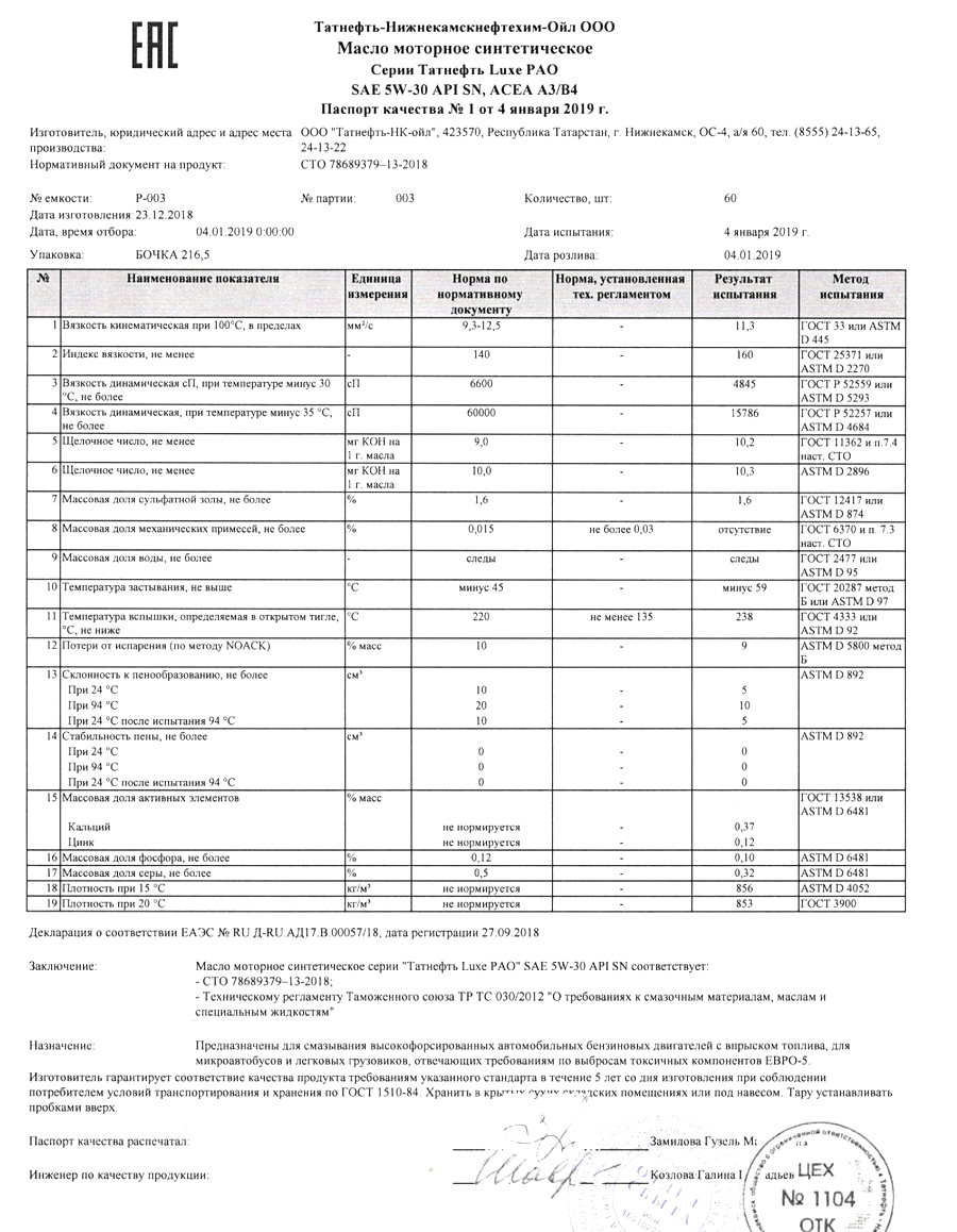

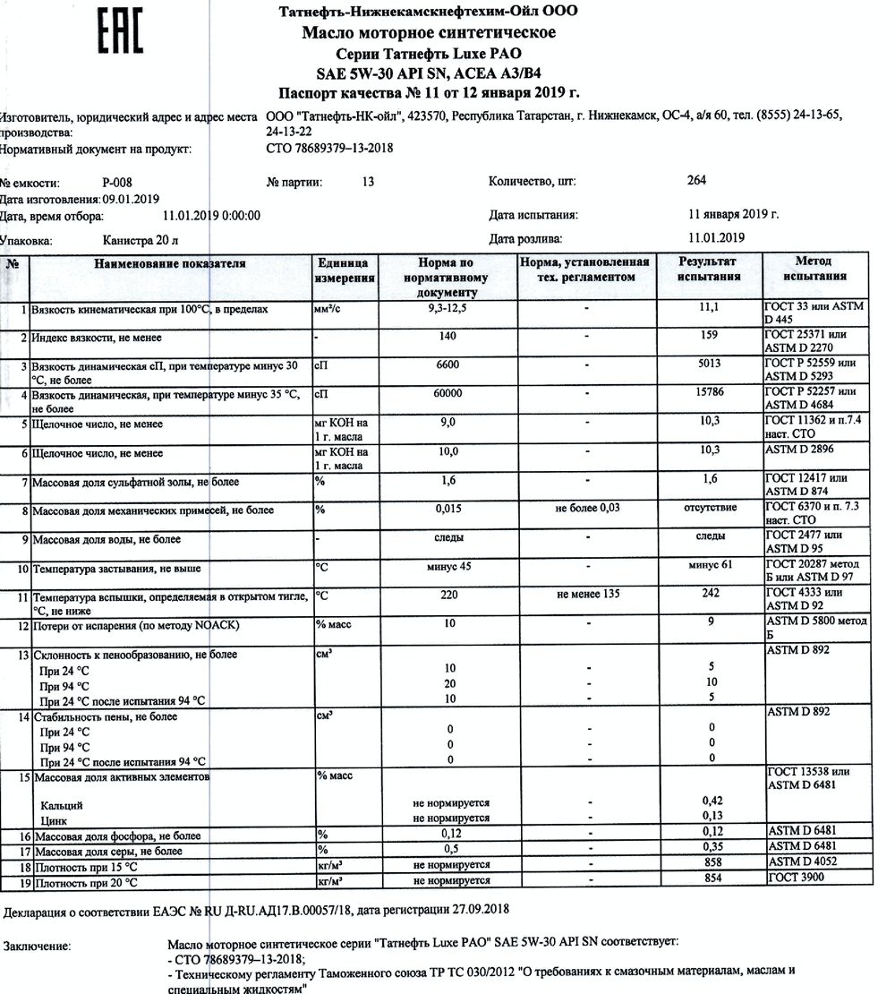

Было кальция 3300 ppm и зольность 1,3%
Теперь кальция 3700 ppm и зольность 1,6%
а первый паспорт что есть в данной теме 3200 ppm и 1,5% соответственно
Сера с 0,27% до 0,32% выросла.
В этой партии переложили пакета присадок на 10% чтоли :D

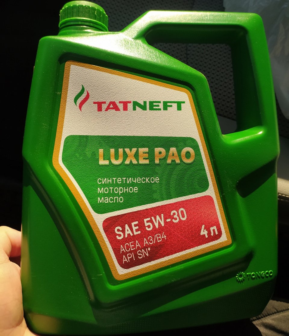

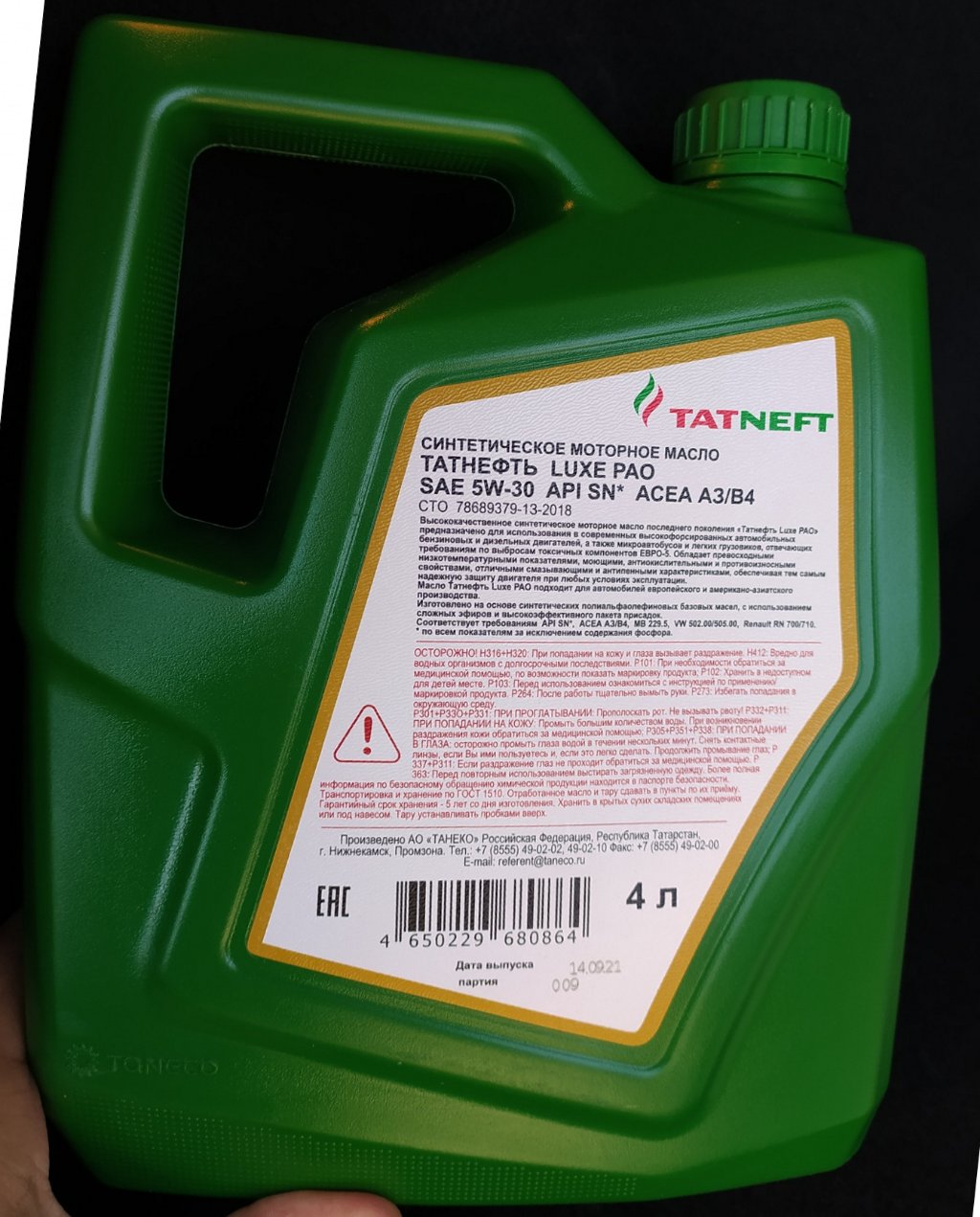

Вплавляемая этикетка пошла на новых канистрах
артикулы для заказа прежние
