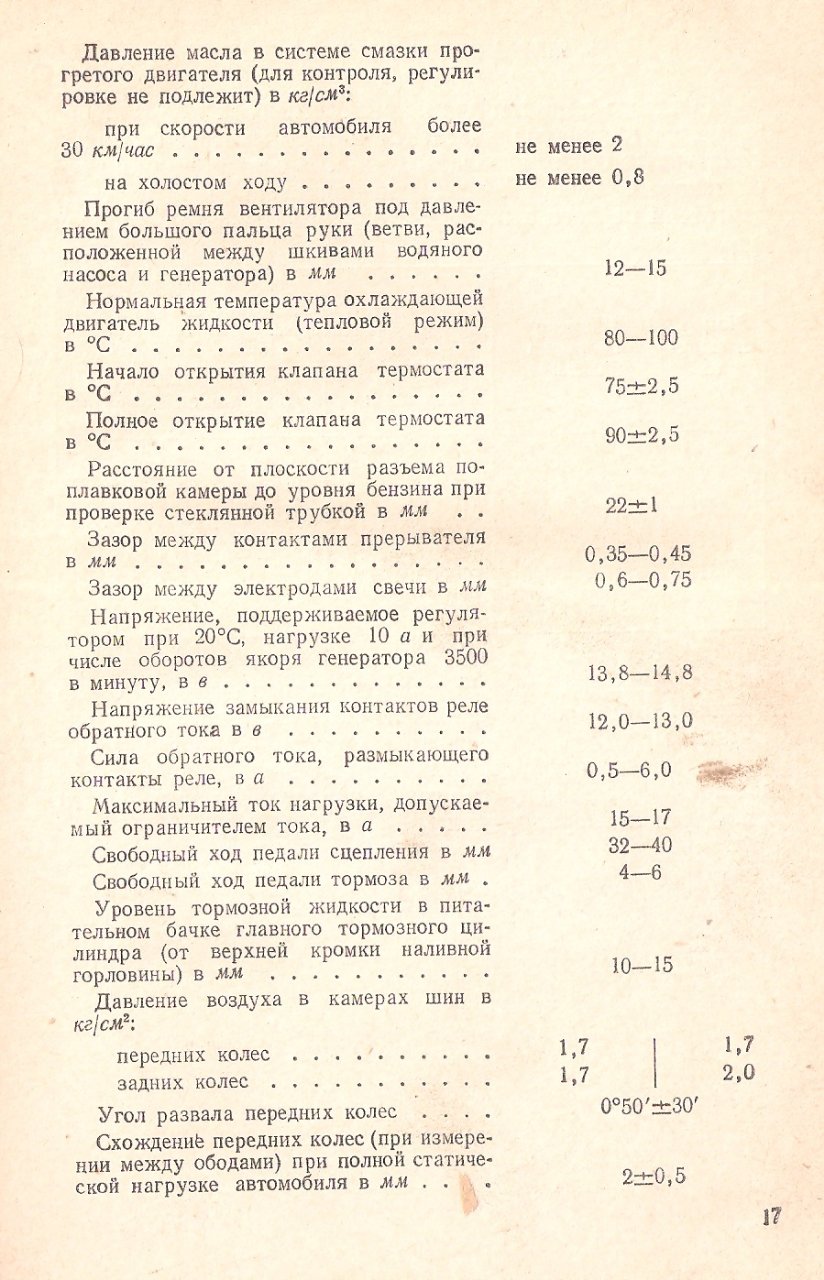

mikong писал(а): ↑12 апр 2018, 11:04 У меня к примеру на ХХ про 90С на "сороковке" 2кг давление, как считаешь это плохо?
Я твоих требований не знаю.

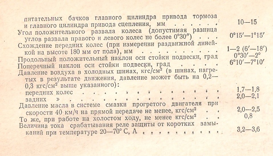

mikong писал(а): ↑12 апр 2018, 11:04 вместо 0.8, 1.0? Опыт замеров есть? Где посмотреть?
http://moskvich-club.by/forum/index.php ... sg=385#385 здесь. На 412-й мотор.

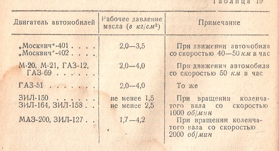

Данные по маслодавлению из книги 1976 года по эксплуатации и техническому обслуживанию 'Москвича-412'
Отправлено спустя 2 минуты 21 секунду:
mikong писал(а): ↑12 апр 2018, 11:13 ну так отлично же все на 10-40, 2кг на ХХ вместо 1.15 на 30-ке, да и в книге твоей указаны МИНИМАЛЬНЫЕ ЗНАЧЕНИЯ ты это понимаешь?
А какой великий сакральный смысл в повышении давления для режима 'старт-стоп' по городу? В требования мануала попало? Ну и ладушки.

Данные по маслодавлению ЗМА-401 и МЗМА- 402 из руководства по обслуживанию автомобилей 1959 года.
Титульный лист сгинул.
