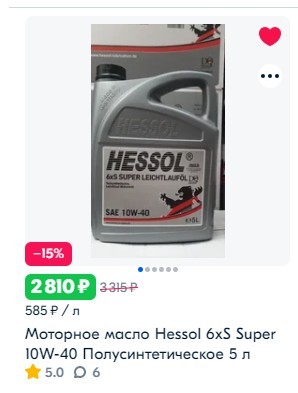

Hessol серым импортом пошел на бюджетные деньги, пример 10-40 API SP 5л за 2800 ))
такое есть только у зик, хтиир, петры ))
