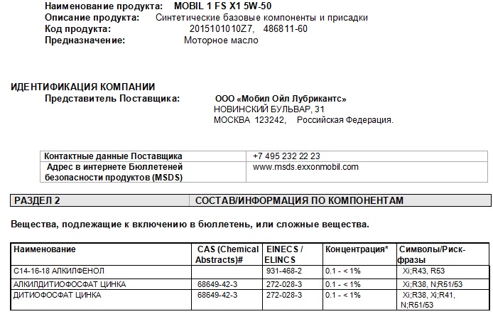

Чот мне кажется,что новая формула в мобиле FS -выглядит куда повеселее несте...
Интересное решение -применить два цинка (алкилдитиофосфат+дитиофосфат),да еще и в равных пропорциях,да еще и вязкость на выбор (0-40/5-30/5-40/5-50)
Для бензиновых очень интересно...

mox111 писал(а):новая формула в мобиле FS -выглядит куда повеселее
это которое поставил о рекорд на машинке трения?
Отправлено спустя 3 минуты 55 секунд:
mox111 писал(а):два цинка (алкилдитиофосфат+дитиофосфат)
CAS одинаковые, так что не факт, что они разные

GReY,
про машинку не слышал...и даже если мобил лукавит с разными цинками,обещание до 2% -это очень гуд ...
