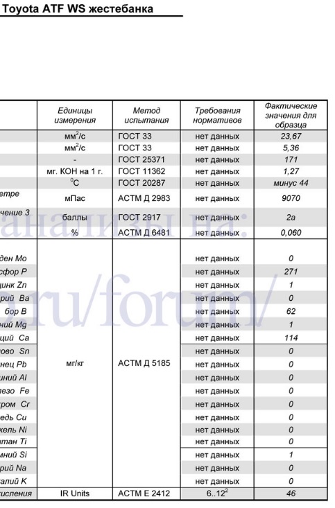

Кстати, а с чего решили, что там ПАО? Судя по анализам и ИК-спектрам, такой же кряк.

на каком то форуме) за март 2016(если не соврали)))
Отправлено спустя 53 секунды:
это про эстеры,с пао может и нет)

В том же прекрасном месте есть анализы и спектры от PLM-Lab на ATF WS в пластиковых банках американского розлива и её близнеца ATF Volvo. Ничего интересного по сравнению с Dexron VI/Mercon LV(анализ меркона на том же сайте)не вижу. Может быть японский розлив, в жестяной канистре, на другой рецептуре, но что-то я сильно сомневаюсь.

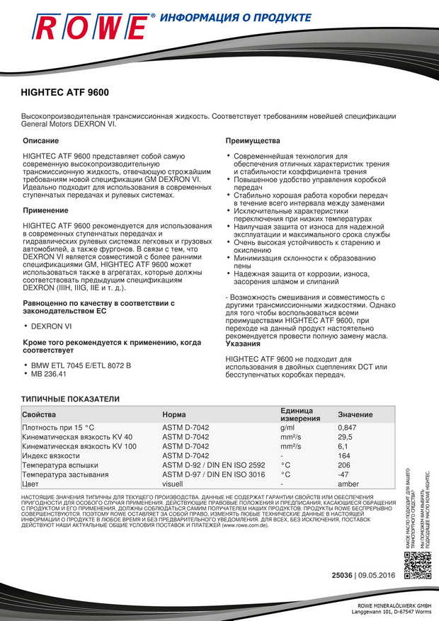

Нарыл вот это, если кто там зарегился попытайтесь с автором связаться и расспросить как и что.
P.S.
Поменял масло в коробке, залил ROWE ATF 9600 (DEXRON VI). На данный момент ощущения только положительные, хотя у него нет официальной лицензии от GM.
P.S.

Rowe используют официалы на станциях техобслуживания некоторых производителей в германии,масло хорошее

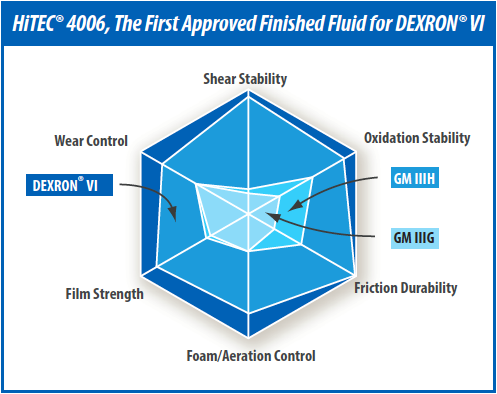

Из документа по присадке Afton HiTEC® 4006 http://www.aftonchemical.com/SBU/Drivel ... HiTEC-4006
Разница между Dexron IIIH и Dexron IIIG
