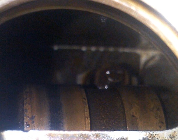

сегодня сын покатался, подтвердил что машина легче катится и хуже тормозит двигателем...,
после 60км состояние осталось прежним, налет на кулачках и грязь осталась,.интересно что кулачки как будто не контактируют с металлом основные, блеск только на ВТЕКовом...

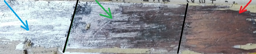

сегодня попробовал помазать металлы АР1 и вот что получилось:
алюминий: зеленая стрелка, просто капнул и растёр АР1 реакция высаживается мало меди, но лучше чем у АРТ1000А синяя стрелка!
красная стрелка... капнул и начал тереть ножом слегка соскабливая окислы, как видим с чистым алюминием очень хорошо схватилось прям как будто залудил при пайке

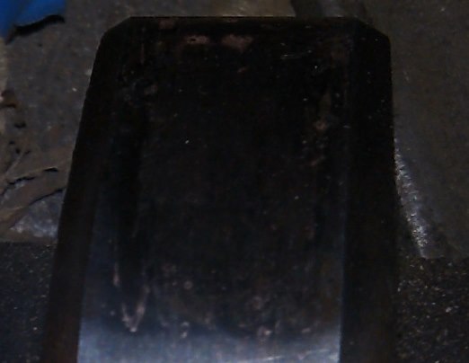

далее реакция с бронзой
очень слабо похоже просто высаживается на поверхность и практически не держится, легко соскабливается, царапины видны
тут тоже на бронзу капнул а потом потер ватной палочкой и почти все сошло

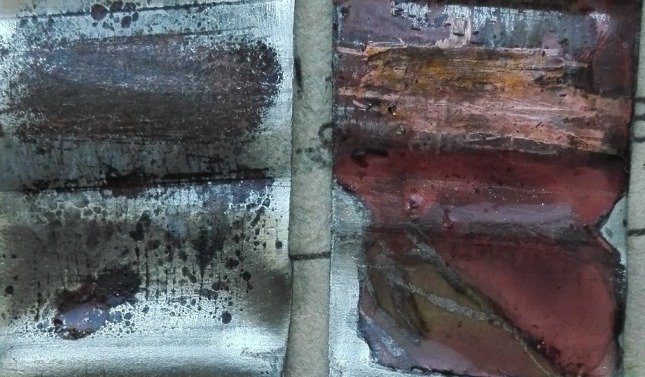

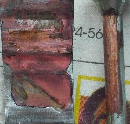

далее самое интересное!..капнул на металл!...зачищенная оцинковка и шуруп зачищенный
очень быстрая и сильная реакция, быстро схватывается и покрывает медью!..как будто паяешь!...
болеее розовый цвет на металле(ниже будет красной стрелкой показан) а темный на цинке без реакции (ниже будут зеленым показаны)
намного сильнее покрывает чем АРТ1000А
тут слева АрТ1000А справа Ар1

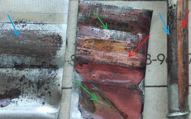

и еще в сравнении с Т1000А для наглядности
красная стрелка АР1(на металле зачищенном), синяя стрелка АрТ1000а, зеленой стрелкой показан соскреб с оцинковки, на цинке практически не держится легко соскребается будто просто посыпано порошком!
на металле держится очень крепко

Под металлом подразумевается железо? У меня стальной полированный щуп от прямого воздействия концентрированного АР-1 получил несмываемые коррозионные повреждения зеркальной поверхности.

Ну да, наверное профиль оцинкованный с железа, хотя могли и положить более ценный мех)))
У тебя фоток нет, глянуть коррозию зеркальную? Нож из нержавейки у меня вроде не реагировал на АР
