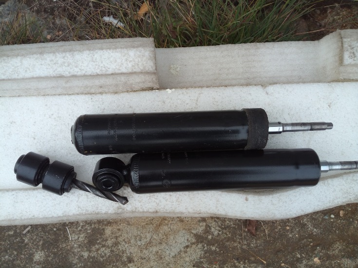

Купил на Соренто амо от Toyota Land Cruiser IV
KAYABA 444106 = 925 руб
автодок, поставщик NAS2
Что скажете, оригинал ?
Замок на коробке и матовая краска же это подтверждают ?

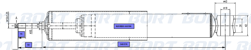

Размеры
Ход амо 340/570
усилие на сжатие/разжатие = 30/90 кг (очень приблизительно). На сжатие почти без сопротивления

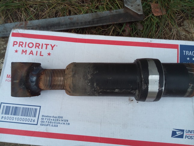

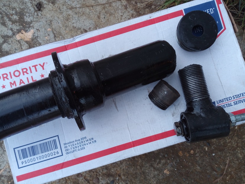

Ну вот.. проехал 3000 км и на убитых дорогах Суздали оторвало крепление проушины
какое же гавно это каяба
Амортизаторы
#45
Видимо всё же левак...
