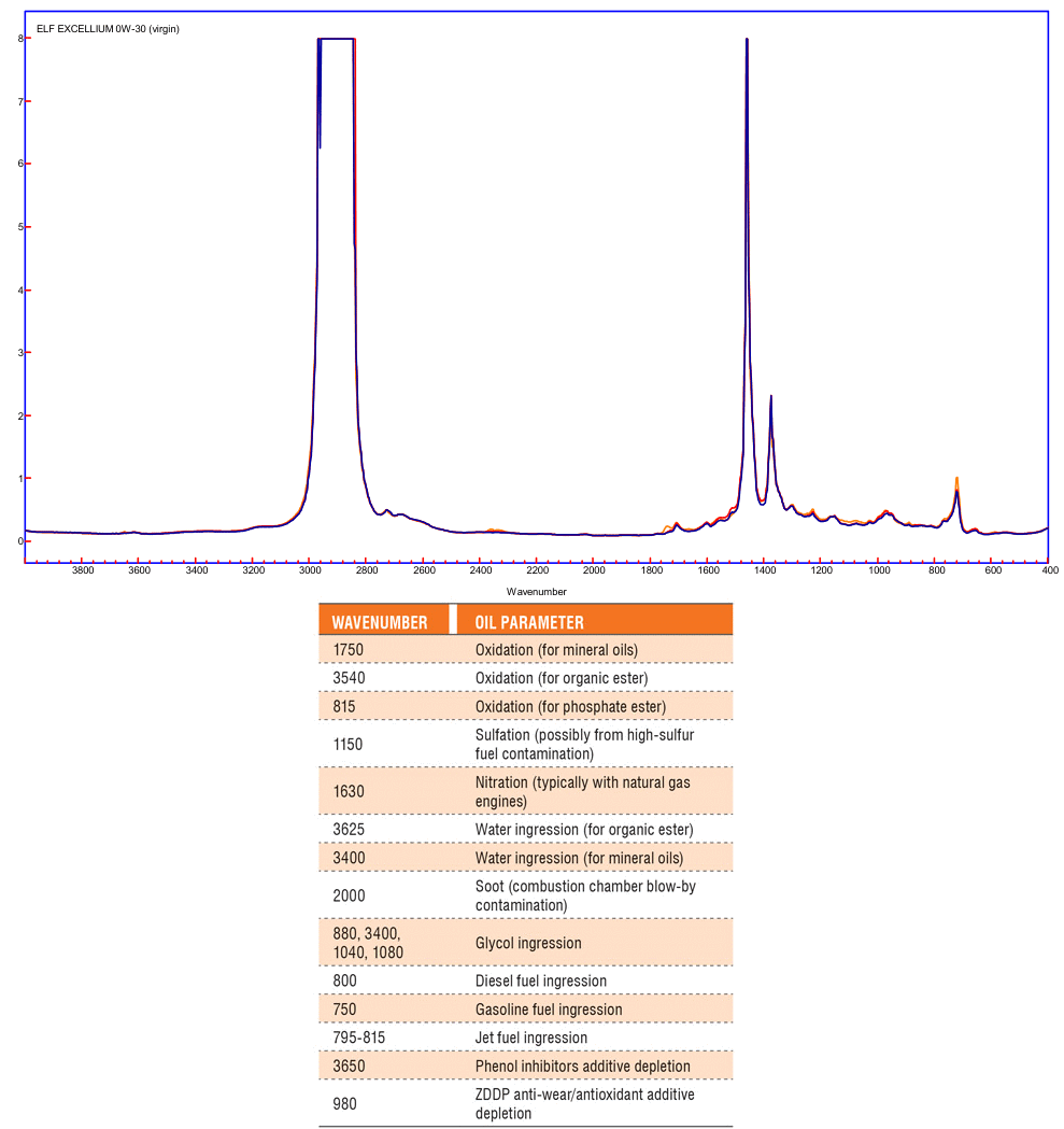

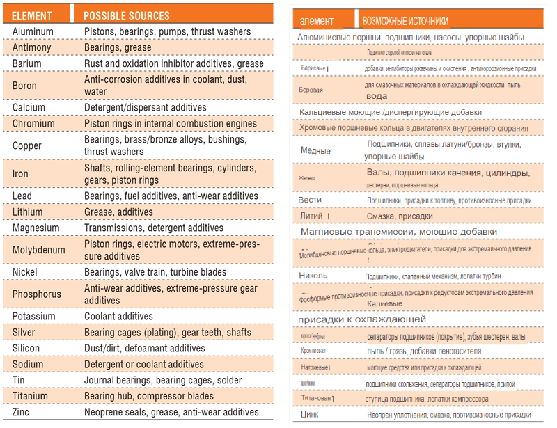

Отличная статья по расшифровке анализов
https://www.machinerylubrication.com/Re ... sis-report
Расшифровка спектра Фурье
Расшифровка элементов
