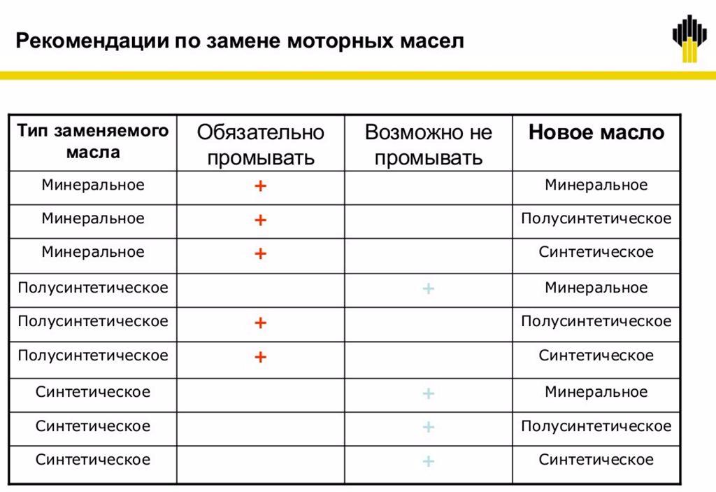

Техподдержка Роснефти об использовании необходимости промывки
По-моему вообще ерунда какая-то
Источник

Gubkin писал(а): вообще ерунда какая-то
и даже бред
