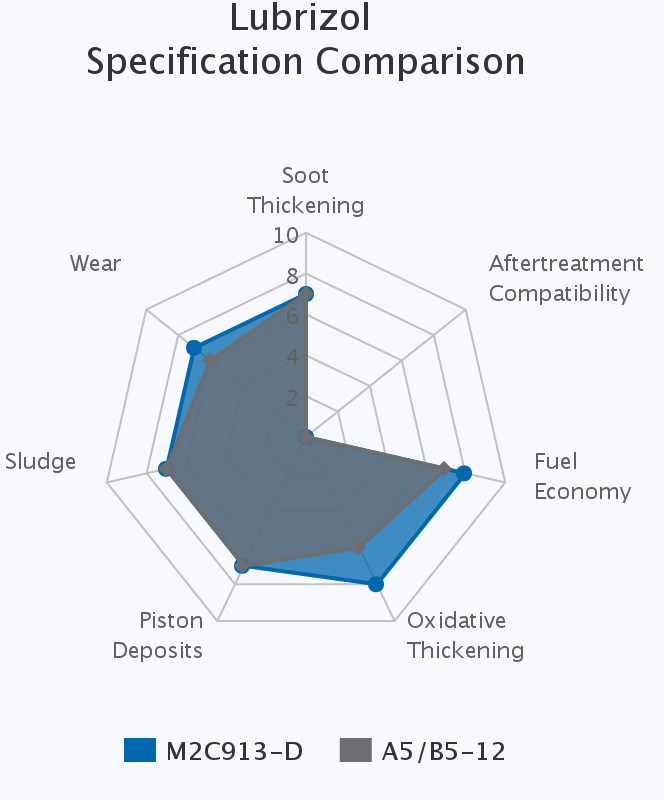

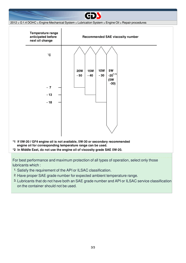

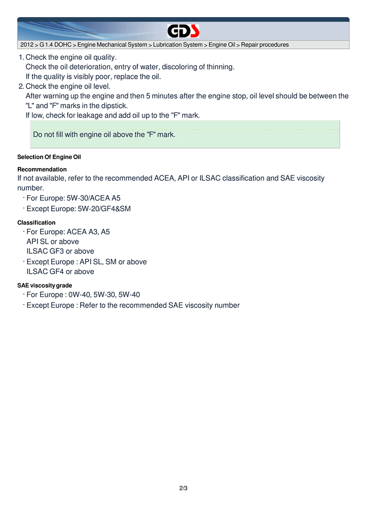

Greenmark,
0w-30 в таких тёплых краях ни к чему
рекомендую
Mobil Super 3000 X1 Formula FE 5W-30 (SL, A5/B5, WSS-M2C913-D)
Mobil 1 х1 5W-30 (SN, A1/B1, WSS-M2C913-C)
Кстати мануал рекомендует так же 0w-40, 5w-40 :popcornn:

Greenmark писал(а):Первый вариант, я так понимаю вторая линейка, эконом класса
у меня допуск WSS-M2C913-D с эконом классом не очень вяжется :D
это как бы самый крутой A5/B5 так скажем, соответствует требованиям 2010 года (или 12)
не совсем так. Mobil 1 это передовые уникальные рецептуры, Mobil 3000 - стандартные рецептуры как у других производителей.
