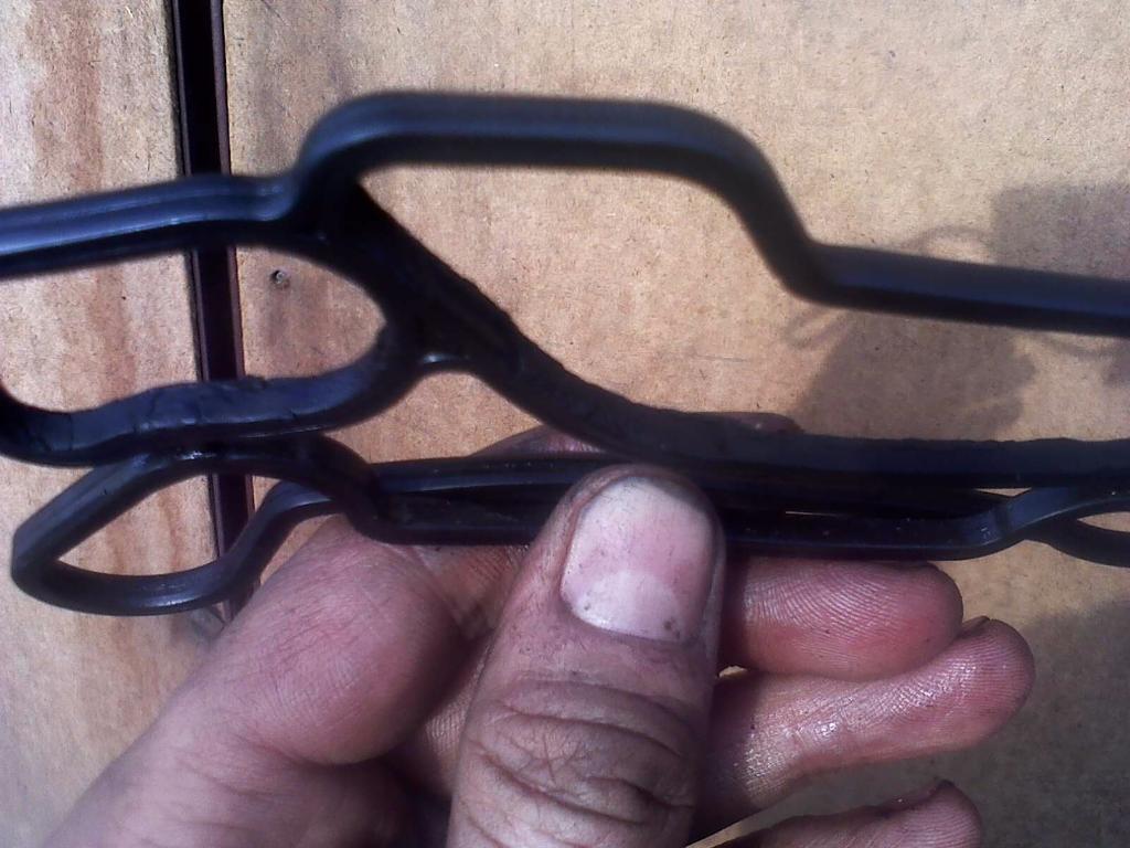

8.5 писал(а):очень было бы интересно взглянуть на большую(самую проблемную) прокл. теплообменника
вот она, я бы сказал, начальная стадия, дубеет та часть, что контактирует с фризом, "масляная" гибкая без эрозии
в прошлом году менял, только-только потеть стал блок
8 лет и 86тык на фризе GM
