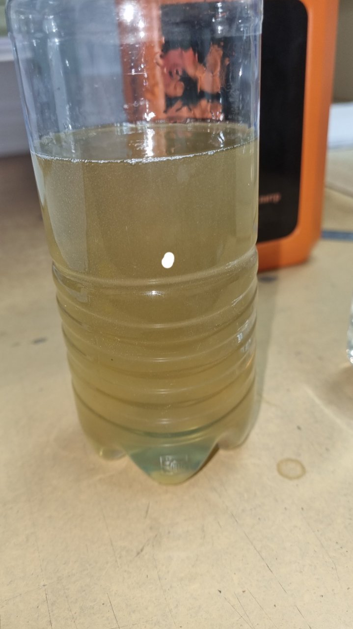

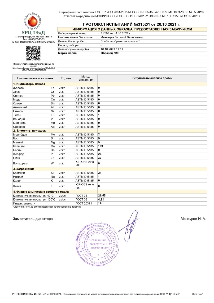

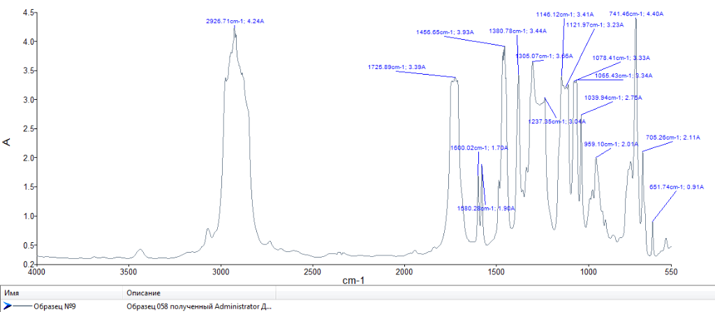

Добрый вечер формучане , прислали сегодня анализ диэстеров Syntilux L132 , в которых я разбавил осадок из канистры Shell HU 0w20 , вязкость у диэстеров 3.1-3.2 sst при 100С , с разбавленным осадком получилось 4.2sst , то есть полимерка точна была на дне , ну и немного печально что выпал и сам пакет с полимеркой , так что когда вы видите разбег между анализов у одного того же масла , это не погрешность лаборатории , а либо партия другая с чутка другим замесом пакета . либо срок изготовления канистры или при хранении самого масла часть пакета могло осесть , либо если масло отработанное , часть самого пакета и полимерного загустителя могло сработаться и осесть на деталях двигателя , кстати наличие титана в количестве 1ppm , как маркер оригинальности масла , говорит что масло не подделка , про ИВ -19 переспросил у лаборатории , жду ответа , перепроверил ИВ по калькулятору вязкости , и вправду 20 получилось , это что за новость такая , полимерка ведь поднимает ИВ , что за гадость такая из пакета выпала , кальция всего 109ppm , не похоже что столько соли так повлияют на ИВ , у Синтолюкса ИВ -150

Присадки вроде идут в минералке или 2 гр. напр sn150 и гомогенизируются с базой. Но тут их меньше в 20-25 раз. Значит эта часть масла с присадками не гомогенизировалась полностью. Но суть не в этом а в том что из себя представляеет этот осадок.
Интересно другое: ИВ = 19 !? (у Л132 ив 150.)

Да я тоже не вкуриваю почему ИВ-20 , перепроверил в калькуляторе вязкости , возможно в пакет добавляют и загуститель и стабилизатор вязкости , хотя могу ошибаться , раньше считал что это одно и тоже , либо выала какая то вредная часть пакета , а может что-то не домешалось , либо заведомо производитель закладывает пакет с учётом того что какая-то часть может отвалится , тогда последний расклад меня не устраивает в маслах под названием настоящая синтетика

По присадкам понял не сразу их же разбавили эестерами поэтому концентрация низкая.
Если эта часть масла оседает на дне значит она плотнее базы gtl и базы в которой замешаны присадки.
Что может быть в масле более плотное - наверно модификатор вязкости, но если бы они в таком относительно большом количестве оседали в таре, то залитое масло без перемешивания или из большой тары частично имело бы сниженную KV и HTHS. Если бы этот эффект был массовым то был бы уже выявлен (я так думаю ©). Вообщем сомневаюсь что это VM.
Projector, Может это из-за обводнения на стадии производства или уже у тебя при хранении? Осадок обнаружен сразу после вскрытия тары или после хранения?

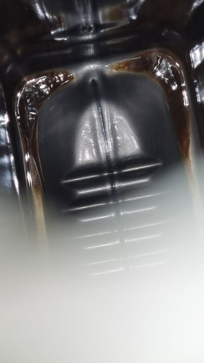

Booth, раньше всегда взбалтывал канистры перед заливкой , последний год-два примерно перестал взбалтыааиь - перемешивать , а так как начал делать миксы отливая из канистры не весь объем, то масло успевает не плохо отстояться по времени , а так как масел у меня не мало разных ( стараюсь покупать по акциям NOVUS, EXTREME, Shell , S-Oil , Татнефть ) то осадок наблюдаю во многих маслах , нету осадка пока в EXTREME и NOVUS , в Татнефть , Shell , Castrol осадок есть , S-Oil , Penzoil пока не заметил осадка , в IZEM 0w20 был осадок

Примерно 400мл диэстеров , осадка было не сильно много на дне
