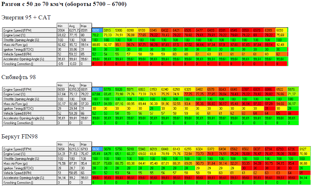

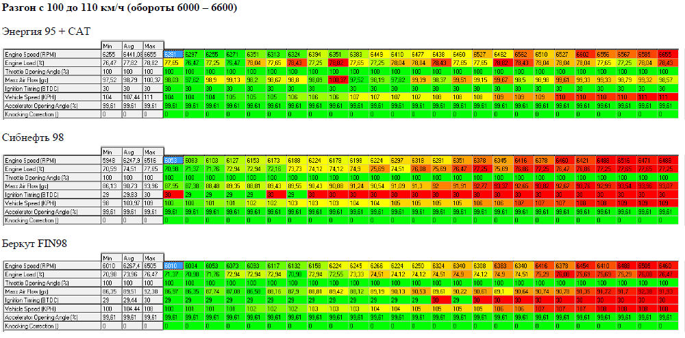

Выкладываю вырезку из логов Импрезы, атмо, АКПП, мотор 1,5 л.
Режимы следующие:
- разгон 50-70 км/ч
- разгон 100-110 км/ч
Режимы выбирались, чтобы дрос.заслонка открыта на 100%, педаль в пол на 100%, была включена одна передача, не было переключений при этом и была одинаковая скорость.
В общем - одинаковые условия, за исключением бензина!
Топливо 95-й бензин + САТ и для сравнения 2 вида бензина 98-х
Смотрим УОЗ, смотрим загрузку мотора, смотрим расход воздуха и делаем выводы.

Pavel_nsk писал(а): Смотрим УОЗ, смотрим загрузку мотора, смотрим расход воздуха и делаем выводы
Чего-то не получается у меня выводов, озвучите свои?
Где там УОЗ? Каким образом расход воздуха зависит от топлива?

Смотрим вторую табличку, там скорость и нагрузка мотора больше, по этому чем больше тем интереснее!
Фотку к сожалению нужно у Павла просить у меня нет, я могу некоторые цифры обсудить только.....
Берем максимальные показатели для сравнения:
1. Engine load (Загрузка мотора в % считается) - 78, 82 (САТ + 95 бензин) и два 98 бензина соотвественно 77, 65 и 76,47! У одного 98-го САт выиграл больше 1% у второго больше 2- х %! И т. д. будем сравнивать!
2. Mass air flour (это загрузка мотора в граммах измеряется) - САТ - 100,37 грамм, 98 бензин Сибнефть - 93,96 и Беркут финский - 92,38 грамм соотвественно!
Вот здесь как раз по средней прикидке можно сказать - в среднем считается на сток Мафе, 1 грамм = 1 колесная сила и 1,15-1,2 (1,17 возьмем средний) коэф. на маховичную силу в простонародие считается -моторная сила, на самом деле правильно говорить маховичная сила, моторная мерится только на моторном стенде, ее мерят производители на специальном моторном стенде и получаем искомую величину в тех. паспорте авто! На самом деле она часто не точная, как правило с завышением в 5-10 пони ;)
Вычитаем - 100,37-93,96 = плюс коэф. маховичный = 7,5 сил разница на маховике! В данном конкретном логе в данной конкретной точке графика! На большей нагрузке мотора, если НЕ будет откатов по детонации на 95+САТ, это разница будет еще больше ...... На втором финском 98 разница еще больше - 9,35 маховичных сил....
3. igni/ timing - это углы по зажиганию - на сат-е мин-сред-макс углы стабильно = 30-30-30, на 98-х бензинах = 29-29,83-30 и 29-29,44-30.
На 98 - х на определенных оборотах угл откатывает или он так прописан по стоковой карте, а на сАт-е либо НЕ откатывает либо ПО коррекционной карте доворачивает угл в плюс, что в первую очередь дает момент под попой ;)
4. Скорость в конкретной точке - 95 +Сат = 111 и 98 бензины = 109 и 108 км. Тут к сожалению чуть не правильно логи снимались и точных данных нет, нужно переснимать на автомате сложно замеритьв автоматическом режиме нужно переходить на ручное переключение, правильно по крайней мере!
5. Последний показатель - Knocking Correction (коррекции по детонации) = 0 что говорит о том что все три бензина справились с нагрузкой по детонации!
Где там УОЗ?
третий пункт смотрите!
таким, по коррекционным картам угл растет, на субе в среднем без прошивки + 3 градуса на верху, с прошивкой еще больше и соотвественно растет расход воздуха :) а с топливом это связано таким образом, что при правильном горении смесь более стойка к детонации, соотвественно датчик детонации кноки по ДЕТОНУ НЕ видит и по коррекционной карте начинает углы править ВВЕРХ ;) По этому в логах видно - углы в плюс, увеличение расхода воздуха, лучше по мафу смотреть если сток или еще лучше показатель rev - рассход воздуха грамм/на оборот, ну и смотрим коррекции по детонации!
Если обратить внимание на данный лог то у всех трех ДАЖЕ бензинов нет кноков по детонации, значит нет откатов и должно быть ровно по крайней мере по загрузке и углам, НО логи говорят что не так если посмотреть внимательно :)
Угл на сАт-е + 95 все равно выше и стабильно 30 градусов в любом режиме, в отличие от 98 бензинов где в каких то режимах есть откаты до 28 и 29, дальше на Сат-е не растет я предполагаю просто ограничением в стоковой прошивке по карте углов и 30 это максимум что прописано, нужно карту открывать ЭБУ и смотреть. Ну и загрузка мотора то же больше, здесь вопрос по данным конкретным логам нужно изучать, понятно что это связано с углами в данном случае коррекция 0 по детонации, но оказывается углы как видно в данных логах НЕ только от детонации зависят ;)

перезалил данные Павла

Руслан писал(а): Mass air flour
flow с вашего позволения
Руслан писал(а): угл растет, на субе в среднем без прошивки + 3 градуса на верху, с прошивкой еще больше и соотвественно растет расход воздуха
Объёмный расход воздуха в бензиновом двигателе зависит от степени открытия дросселя и оборотов коленвала. В массовый расход добавляется температура.
При чём здесь УОЗ или прошивка?
Руслан писал(а): датчик детонации кноки по ДЕТОНУ НЕ видит и по коррекционной карте начинает углы править ВВЕРХ
на всех трёх бензинах угол 29-30, если верить этим логам. кто куда чего правил? или вы считаете, что между 29 и 30 есть серьёзная разница?
Руслан писал(а): у всех трех ДАЖЕ бензинов нет кноков по детонации, значит нет откатов
в первой табличке была коррекция по детонации

Руслан все верно написал, отмечу только что прошивки нету никакой - полный сток. И мотор самый овощной - 1,5 литра всего.
И дополню немного:
Вырезал я режимы 100% открытой дросс.заслонки - это газ в пол. Почему интересует режим со 100% открытой дросс.заслонкой - потому что остальные неинтересны и сравнить что-то вообще не представляется возможным. Все показатели разные будут.
Для удобства пользования я вырезал указанные режимы программно, чтобы было видно минимум, среднее и максимум именно по этому режиму, а не по всем логам, иначе была бы совсем каша.
Обратите внимание, некоторые таблицы заканчиваются снижением оборотов (началось переключение передачи) и идет снижение расхода воздуха, углы откатываются и загрузка мотора меняется. Это очень хорошо видно в таблицах по разгону 50-70 км/ч. Таблицы с разгоном до 100-110 км/ч заканчиваются зависанием передачи и я их искусственно обрезал, там либо передача менялась, либо дроссель закрывался, либо еще какой фактор.
Вывод по логам всегда один, по любым логам: больше угол, больше воздуха - больше мощность, чем больше воздуха на макс угле тем лучше.
Значения эти вы сами можете посмотреть в таблице, слева от цветной таблицы указаны минимальные, средние и максимальные значения:
Engine Speed - обороты двигателя
Engine Load - загрузка мотора, чем больше тем лучше
Throttle Opening Angle - открытие дроссельной заслонки (у нас она 100%)
Mass Air Flow - расход воздуха, чем больше тем лучше
Ignition timing - УОЗ, чем больше тем лучше
Vehicle Speed - скорость
Accelerator Opening Angle - это то как нажали на газ (у нас 99,61%)
Думаю, что САТ работает следующим образом, физику процесса не буду объяснять, но бензин действительно получается с хорошей стойкостью по детонации и компьютер поднимает УОЗ (Ignition timing) не видя детонацию, остальные показатели подтягиваются тоже.
Самый стабильный УОЗ получился на 95+САТ и пусть пики были до 31 на 98-м, но там были и откаты по УОЗ до 28.
Разница по УОЗ в 1-2 градуса при 100% открюдросселе это все таки нормально - это немного, но и немало. Нормально!
Не забываем - хозяин авто плеснул САТ в гавенный 95-й бензин от Омского НПЗ и сравниваем мы все это с лучшим 98-м бензином в Новосибирске - заправка Сибнефть 98 с присадкой eeFuel, это тоже катализатор горения (кто из Новосибирска эти заправки хорошо знают), а вторая Беркут с якобы финским 98, который как-то не так себя повел ))
Между прочим: 95-й и 98-й это все-таки очень разные бензины. И если бы мы сравнивали 95-й с одной колонки с САТом и без, результат был бы более наглядный.
GReY, Вы очень внимательны - в первой табличке действительно был откат по детонации (Knocking Correction).
Дело в том, что в конце таблицы идет смена передачи, меняется нагрузка, там была одна колонка, я ее убрал в ручную уже - все равно смена передачи и картина меняется (Mass Air Flow, Engine Load, Ignition timing). Откаты по детонации были на всех бензинах при смене передачи, они не попали в таблицы.

GReY писал(а): в первой табличке была коррекция по детонации
угл когда откатывает по детонации то это не при скорости 50-70 км/час :)
И не значение -0,5 и тем более -0,03 :)
Когда мотор звенит это начиная уже с 2-3 единиц хотя бы и в гору! Это НЕ звон по детону, в данном случае!
П.С. Павел правильно написал, сравнивается плохой 95 + САт против лучшего 98 в Новосибе то же с присадкой с катализатором дожига по заверениям производителя называется - eeFuel :) Как Вы считаете это хороший показатель где разница по октану в 3 единицы получилась, при добавлении грамм не октано повышающей присадки? Чтобы поднять стойкость к детонации смеси на 3 единицы, чтобы ВЫ понимали, необходимо 5 литров Толуола на 50 литров бензина, где под 120 октан ;)
П.с, На этом моторе атмосферном маленькая нагрузка по детону, по этому я бы этот показатель не брал в данных логах в расчет, правильно проверять на турбо моторе где температура в камере намного выше и риск детонации намного выше чем здесь и САТ-у будет намного тяжелее тягаться с высоко-октановыми бензинами с октаном 98! НО в любом случае по этим логам, конкретным он 98 бензины переиграл по всем позициям, что я считаю отличным показателем! Можно спокойно рекомендовать его, учитывая данные логи, для использования в атмо машинах с понижением октанового числа топлива на 3 единицы, по крайней мере с объемом моторов до 2-2,5 литров и компрессией до 11 единиц! Хотя лучше конечно использовать штатный октан и добавляя присадку быть абсолютно уверенным что при заправке плохим топливом все будет окей ну и получать удоволствие от лишней мощности......

Что вспомнил!
Меня этот бензин Беркут FIN98 всегда интересовал, я даже хотел настраиваться на нем, но останавливало одно - его стоимость 55 руб./литр
http://azs-bercut.ru/index.php?option=c ... &Itemid=23
Я спросил у автора логов его мнение о нем, он ответил следующее:
"Насчёт финского - есть подозрение что это нае****во а не 98 финский, после него ощущения были странные - как будто не ехала, крутила резво особенно тысяч до 3х но ехала ватнее чем на сибнефти"
Что и подтверждают данные по таблицам, а ведь 1-2 град УОЗ это не так много и разница по другим параметрам при работе на 98-х бензинах минимальна.

Руслан писал(а): угл когда откатывает по детонации то это не при скорости 50-70 км/час
смотря на какой передаче ;)
Руслан писал(а): Как Вы считаете это хороший показатель где разница по октану в 3 единицы получилась, при добавлении грамм не октано повышающей присадки?
Чтобы ответить на этот вопрос нужен такой же лог с чистого 95-го
И пПрошу прощения за навязчивость, но я не увидел ответа на вопрос, каким образом в атмомоторе расход воздуха зависит от топлива. Или в логах 1.5 Турбо? :?:
да на любой передаче хоть на 6 если она у вас есть, у меня есть :), на 50-70 км в час, даже если турбина есть НЕ будет никакой нагрузке на моторе, турбина еще не надует грамм еще мало, температура низкая в камере и т.д. НЕ бывает там детона на исправном авто!
