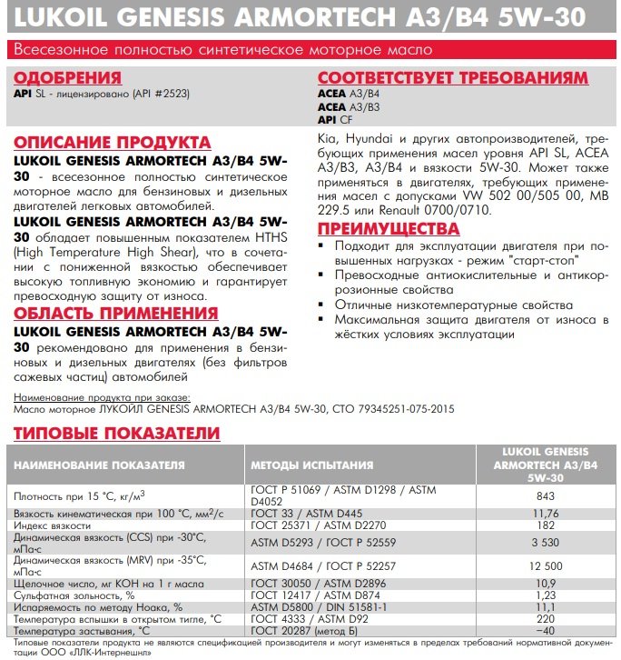

Масло в Hyundai Solaris (2nd generation), мотор G4FG 1.6 123 л.с.
те чо в магаз и лукойла завезли ? нахваливаешь. Ноак 11,1 и 229.5 соответствие заявлено.
продавцы такие продавцы
Бозон Хиггса,
читай между строк...отдается предпочтение hths>3.5 ...не лукойл-главная тема,а первые попытки мягко и красиво вывести массовый, низковязкий ,поголовный психоз (особенно в неподготовленных двс) на старые "рельсы" ...
А сам продукт ураган -потому как только одна лицензия api SL
...такияже и не призываю его покупать ,для интересующихся людей всегда есть bevo. и море крепких 229,5 в той же вязкости...
