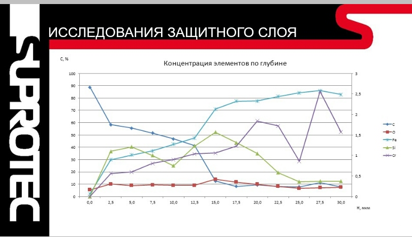

В презентации супротека http://www.myshared.ru/slide/1282266/
Есть табличка "концетрация элементов по глубине"
Чем глубже в слой детали (ось Х 30), тем больше железа 85%. Чем ближе к поверхности (ось Х 0), тем больше углерода 90%.
Почему же в мультфильме утверждается, что слой металлический, когда его поверхность набоборот почти полностью состоит из углерода?
Это исследования супротека между прочим))), а выводы неправильные.

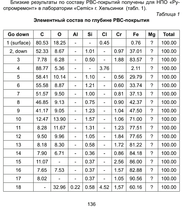

А если взглянуть на исследование другого серпентинового состава, то видим тоже самое. Чем выше к поверхности - углерод, чем глубже в деталь - железо.

Дмитрий Анатольевич писал(а):Это исследования супротека между прочим))),
Вот это даааа... У супротека на глубине до 5 микрон мы видим, что не сходится сумма элементов в 100%
10+20+30+40+60= 160%))))
Похоже ежа на глобус натянули)))

Дмитрий Анатольевич писал(а):Почему же в мультфильме утверждается, что слой металлический, когда его поверхность набоборот почти полностью состоит из углерода?
Почитайте металловедение, там всё объясняется. И про марки стали, и про размещение углерода, и про его количество в том или ином сплаве.
