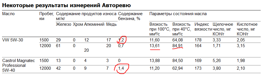

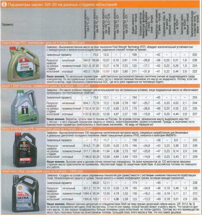

Vadim_Mk писал(а): У меня ны было таких просадок через год / 15 тыс км после промывочного Лукойола и заливок SAE 30/40
ты мерил вязкость на 5-7-9т км?....ну трудно разве понять что к концу интервала все базы густеют и компенсируют просадку загустителя?...тут от баланса зависит...а не то что у тебя)))
поизучай еще раз может отложитсся в голове....по разному бывает
http://www.autoreview.ru/_archive/secti ... ON_ID=4970
и тут поизучай, все проседают и крепкие 504 и не очень... :)

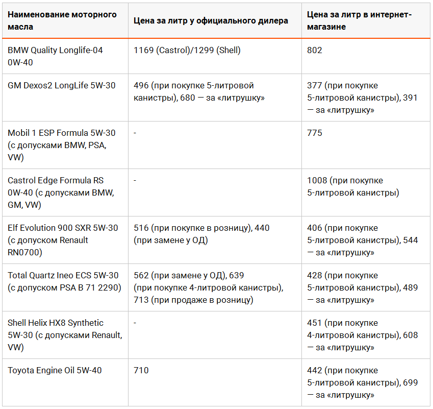

Интересная статья https://auto.mail.ru/article/54354-luch ... na_servis/
Где они уже нашли такие цены..
HX8 5w-30 c ценой 450р за литр .. 1800 руб за 4 литра
юлмарт 1500 руб https://www.ulmart.ru/goods/845395
1614 руб эмекс https://www.emex.ru/f?detailNum=550040542&packet=-1
