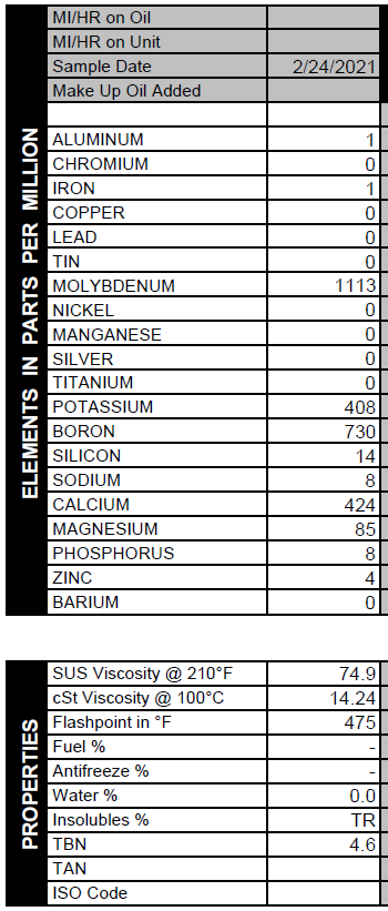

GusKruchus, было бы интересным рассмотреть необычные составы масел, например что-то типа такого (это товарное масло,
в США - продается). Оно как VDS 4.5 и тп. Интересно, что там работает вместо "привычного" ZDDP? Видимый Mo?
Или что-то еще?

b0ba, The tribological properties of these compounds admixed in the mineral oil were evaluated in comparison with O,O’-di-n-butyl-dithiophosphato-zinc(II) in a four ball tribometer. All these boron compounds have shown significantly better antiwear and friction properties at lower concentrations (0.2 – 0.4 wt %) compared with ZnDTP at condition of the tribological testing in this study.
https://www.diva-portal.org/smash/get/d ... TEXT01.pdf
кстати, обратите внимание на универ
