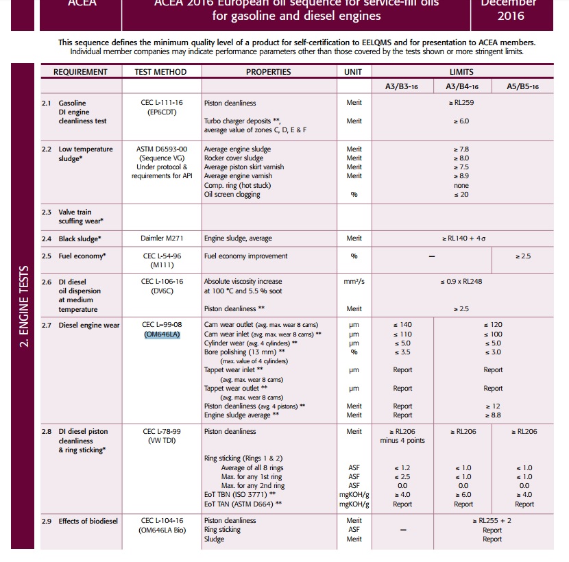

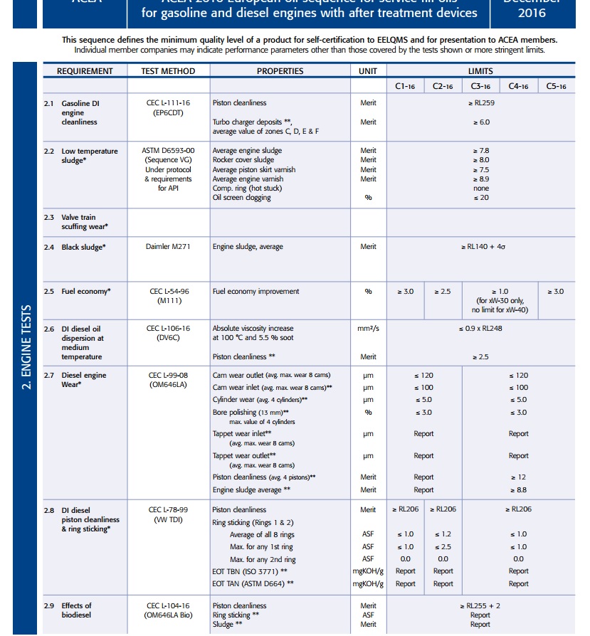

mvg,
не лезут они особо в дизеля...
ну не скажи,износ зачем-то на дизельном тестируют (646),а вот низкотемпературный шлам на бензиновом (271)...

Зачем?mox111 писал(а):износ зачем-то на дизельном тестируют (646),а вот низкотемпературный шлам на бензиновом (271)...
