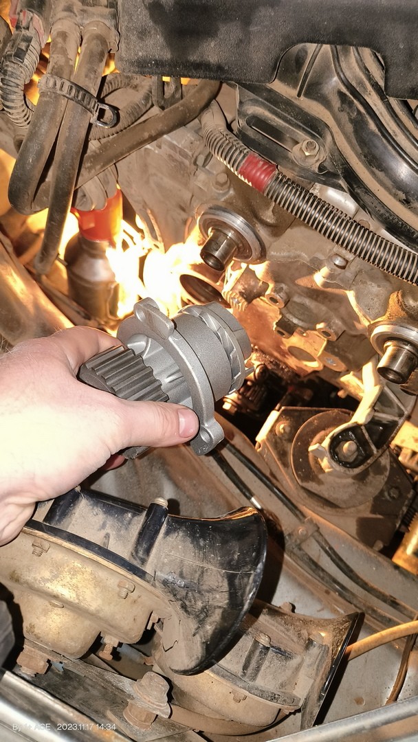

Заменил ГРМ в приоре 1.6 98 л.с. 21126
на зеккертовский комплект
детали комплекта парой постов выше
в общем все детали понравились, шов у ремня ГРМ отсутствует (ну знаете как бывает в дешевых ремнях, как иголкой прошит :D )
сама резина дубоватая ремня, как пластик. Смотрел "3 корейца" и там поддельный ремень на КИА был мягкий, а оригинал как пластик
помпа пушка, понравилось как туго крутится, отсутствие люфтов и Ме крыльчатка большая
ролики как ролики....
поставили на 101.000 км... будем посмотреть
