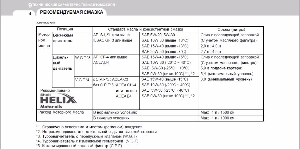

За подсказки - спасибо. Про 10w30 я реально забыл, а оно то как раз по мануалу от моего ДВС:
