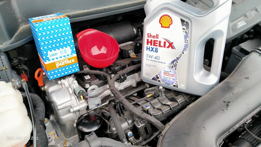

Масло и фильтр использовал следующие:
Shell Helix HX8 5W-40 (SN Plus, A3/B4, 229.3) брал в онлайнтрейде 1650р за 5л
Purflux LS937 по 534 руб

Заливаем…

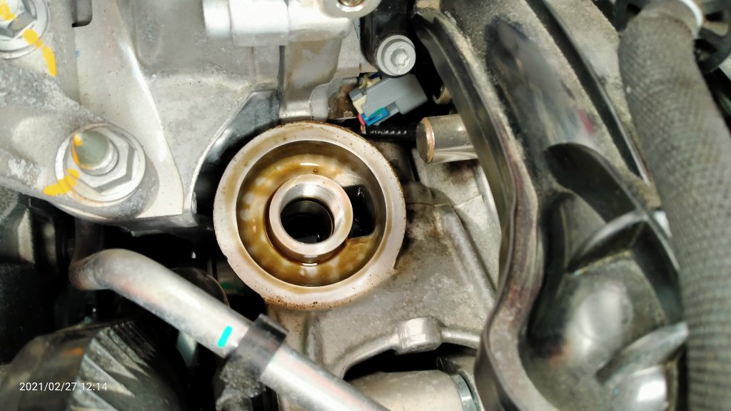

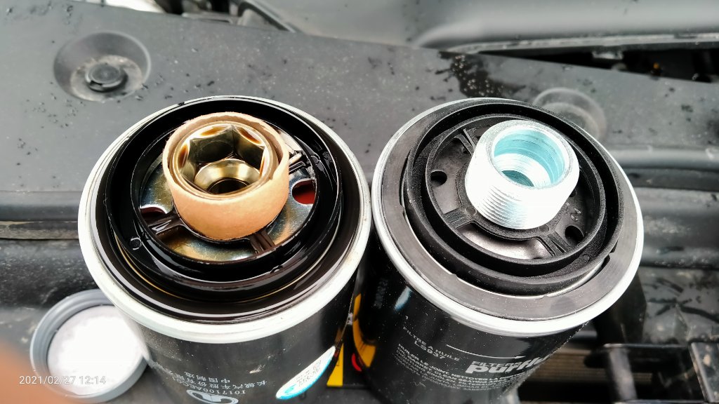

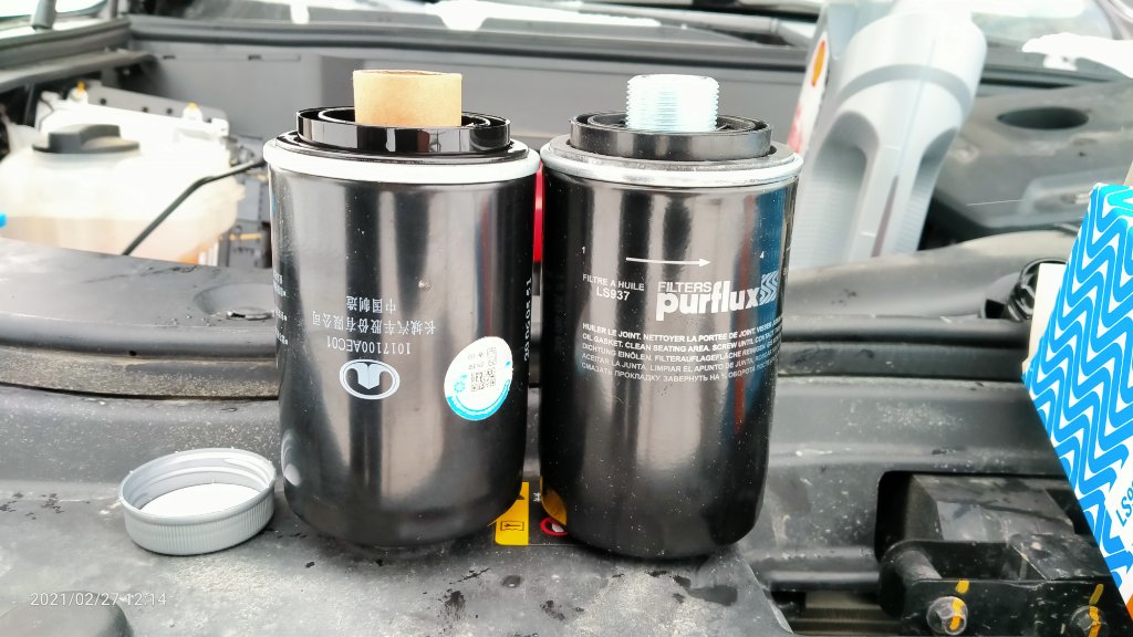

Сравнение старого и нового. Размеры 1-в-1.
Стоял 1017100AEC01. Скоро его распилю и посмотрим качество изготовления.

Всё таки молодцы ВАГовцы, грамотно сделали на 2.0 TSI. А китайцы молодцы что взяли и скопировали этот движок у нас ))
Ни одной капли масла при отворачивании!

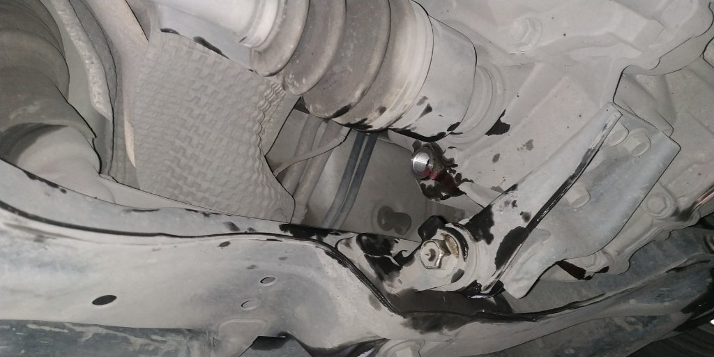

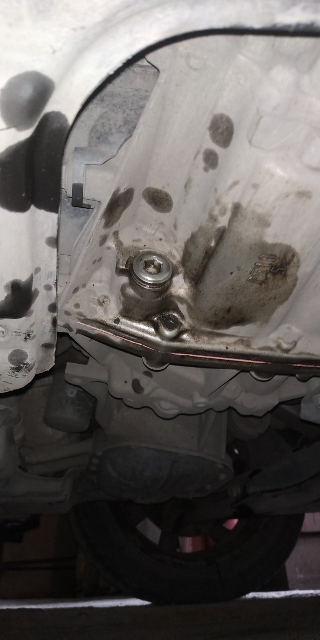

Ход работ: откручиваем сливную пробку, расположенную слева по ходу движения на корпусе КПП, после слива отработки закручиваем обратно:

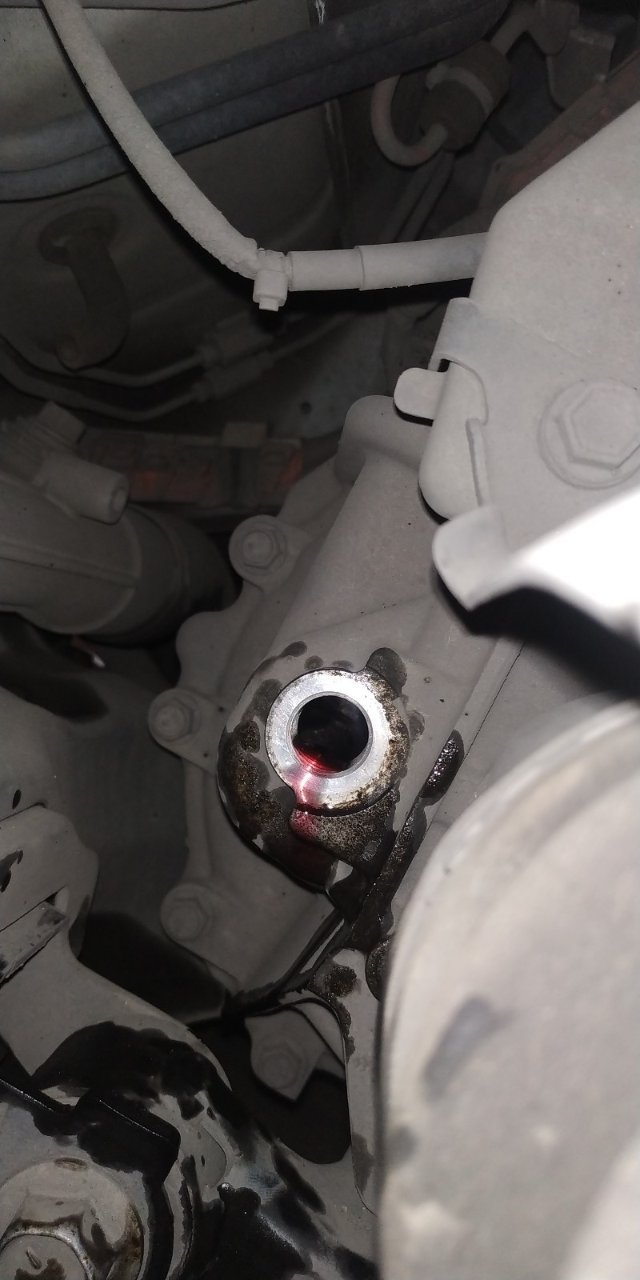

С обратной стороны КПП откручиваем пробку на контрольно-заливном отверстии и заливаем жижу пока не потечёт наружу:
