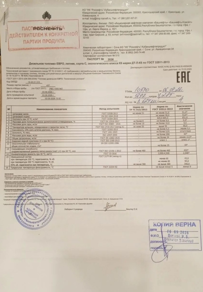

По действующему ГОСТу норма для топлива К5 - до 10 мг/кг. Сегодня прислали фото чек листа с Роснефти, 6.5 серы.
В неподтвержденным источниках фигурировал К3, до 350 мг/кг.
Если на постоянке ездить на дизеле К3 (350 серы) то и масло, вероятно, надо менять чаще?

Justas писал(а): ↑07 сен 2026, 13:42 Если на постоянке ездить на дизеле К3 (350 серы) то и масло, вероятно, надо менять чаще?
да, если 350 ппм то конечно замена почаще
