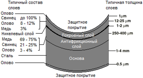

Lew писал(а):Я бы усомнился в лабе, т.к. в вазовских вкладышах свинца либо нет вобще, либо (если они из свинцовистой бронзы) его там примерно около 10% в сплаве, а основное медь и олово. И если 60 свинца, то меди должно быть значительно больше
Вот и усомнитесь, а не обсуждайте мой слух. Что я знаю, не знает даже моя шляпа... ;) , я ее не ношу.
Димитровградский завод вкладышей
Наши преимущества УВЕЛИЧЕННЫЙ РЕСУРС Уникальность продукции ДЗВ не только в технологии литья, но и в том, что либроновые вкладыши (биметалл) проходят процесс нанесения третьего металлического слоя методом гальванического покрытия (триметалл). Покрытие играет роль твёрдой смазки и увеличивает эксплуатационный ресурс наших изделий. После формирования биметаллической основы на вкладыш наносится никелевый подслой толщиной в 1-2 микрона. Подслой никеля служит барьером, предотвращающим переход олова из материала покрытия в слой ЛИБРОН. Затем наносится металлическое покрытие, которое обеспечивает антифрикционные свойства: низкий коэффициент трения, задиростойкость, прирабатываемость и способность поглощать твердые включения в масле. Антифрикционные покрытия на ДЗВ производятся из свинцовистого сплава, легированного оловом и медью. Олово защищает свинцовистый сплав от коррозии, а медь повышает прочность и износостойкость покрытия. ПРОВЕРЕННОЕ КАЧЕСТВО Только сбалансированность состава, толщин и однородности слоёв триметаллического вкладыша гарантирует высокий уровень его эксплуатационных свойств. Именно поэтому на протяжении многих лет ДЗВ является неизменным поставщиком вкладышей, втулок и упорных полуколец на сборочные конвейеры КАМАЗа, Ярославского моторного завода, АВТОВАЗа и Минского моторного завода.
Вкладыши разные, как и поставщики. http://avto-master.info/ustrojstvo-i-pr ... telya.html Что установлено в конкретном моторе гадать нет смысла, но свинец есть. 60 ppm сложно списать на погрешность или ошибку.
