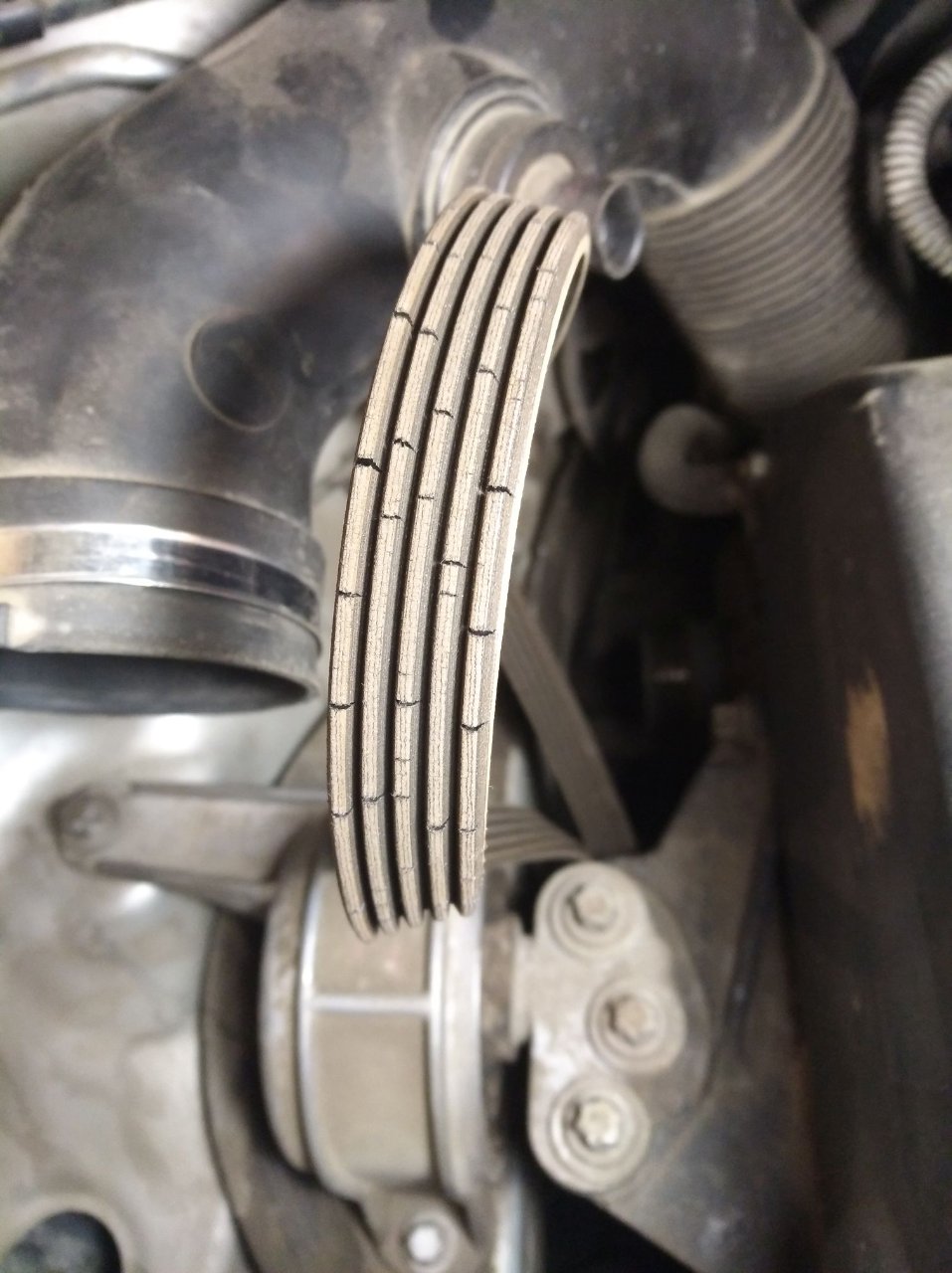

ku6opr писал(а): ↑09 май 2017, 22:34 Romanian, не развалился/потрескался/растянулся еще Поликлиновой ремень навесного оборудования DAYCO 5PK1545?
Вот результат за 2,5 года и 25тыс.км.
Поставил старый оригинал обратно, который вообще без следов износа после 95тыс.км. был заменён "для профилактики"

Romanian писал(а): ↑09 апр 2019, 10:16 Вот результат за 2,5 года и 25тыс.км.
т.е Dayco всего 25 тыс км проходил? подделка или такой оригинал недолговечный? или условия эксплуатации(морозы) так влияют?
