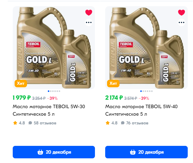

#221
Сообщение Justas »
Александр, здравия желаю!!!)
Подвернулось по акции маслице GRACE Hyundai and KIA 5w30 и 5w40
5w30
4603728813219
5w40
4603728813264
Пойдет в Сорика? Ежель нашел корректное описание, то там допуски SN, SM, т.е. вроде б как норм.
Если да, то Оба на зиму или в лето норм зайдет?
Масла в Kia Sorento 2.5 D4CB 2008 г.
#222
Justas, привет, нафиг этот грейс, вот бери самое оно
Justas
Сообщения: 23
Зарегистрирован: 05 апр 2016, 11:45
Имя: Алексей
Авто: Kia Sorento 2.5 D4CB
#223
Сообщение Justas »
Совсем говно? У меня брат аналогичное для бензиновой мазды 6 собрался брать.Стоит ли отговаривать?
По 900 за литр Грейс нафиг не нужен, а вот по 300 норм цена
Последний раз редактировалось Justas 12 дек 2023, 16:02, всего редактировалось 1 раз.
#224
300 за гавно или 400 за отличное... да уж, сложный выбор, конечно надо мозг повыносить
