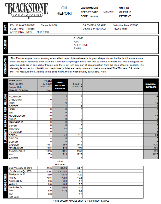

Народ в шоке, как мол так
TBN at 6.9
TAN is 6.6.
как такое возможно ? Какие кислоты которые не могут нейтрализоваться ?
Непонятно :)

Gubkin писал(а): ↑13 янв 2019, 09:05 Какие кислоты которые не могут нейтрализоваться ?
есть предположение..

TWIN CAM 24, 2-ое предположение - кривые руки Блэкстоун.
Уже задолбали своим нижним лимитом ТНБ 1.0 с советами катать до талого )))
что не анализ - увеличьте интервал :катаюсь:

Gubkin писал(а): ↑13 янв 2019, 09:26 кривые руки Блэкстоун.
От кривых рук ни спрятаться, ни скрыться. Аккуратней с результатами.
С такой хернёй столкнулся в медицине, перепутали результат, венерическое заболевание беременной жене нарисовали. :facepalm
Ноги в руки и оба на пересдачу, ничего не обнаружено.
Короче, меньше знаешь, крепче спишь! :D

Gubkin писал(а): ↑13 янв 2019, 09:05 Народ в шоке, как мол так
ты их к тому кренделю отправь который вещал что нет ничего страшного в том что тан будет 4, а щелочное 1. С которым ты спорил. :D

Ничего плохого в небольшой кислотной среде в масле нет. Наоборот, получится масляный преобразователь ржавчины и оксидов, который их тут же и сожрет! :D
