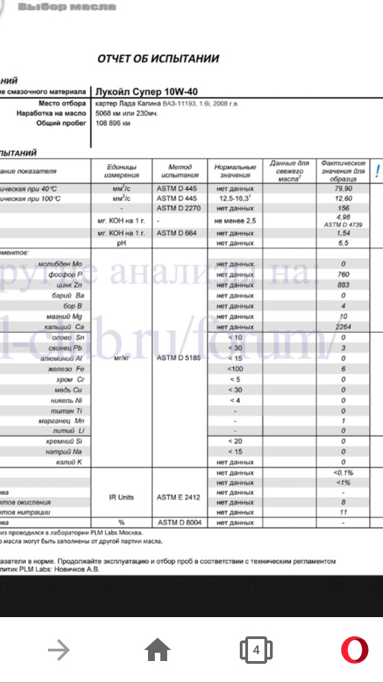

mvg писал(а): ↑16 фев 2020, 07:14 Как оценивать этот результат? -
А этот, Лада калина на Лукойл Супер 10w40 sg чуть больше 5000 км

Максим Л., чудес на свете не бывает. В ДВС хватает узлов с граничным трением...
Да и зрение у ICP неважнецкое, видит только "мелочь"...
Для примера
Основательно промораживали машины при температуре —25 °C, затем заводили моторы, но не прогревали их до нормальной рабочей температуры: как только датчики, навешанные на мотор специалистами «Цельсия-Проф», фиксировали нагрев охлаждающей жидкости до 40 °C, мы глушили двигатель. Затем — снова заморозка и снова пуск. И так — десять циклов для каждой машины.
https://www.zr.ru/content/articles/9103 ... kij-sdvig/
Результаты по металлам износа интересные, но не опубликованы... За 10 пусков все настругали почти по 100 ppm железа. Может потому и не озвучены. И с умными молекулами, и просто масло... ;)
