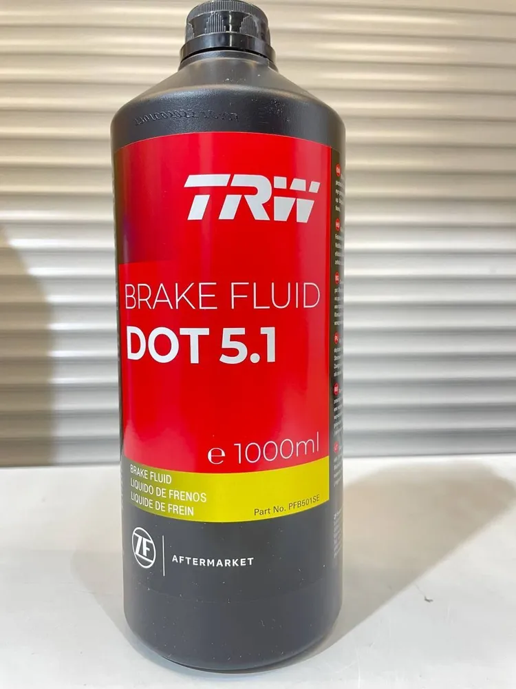

Доброго! Саша, дай бог тебе здоровья, я столько нервов и времени сэкономил благодаря твоим постам здесь и на Соренто форуме!
Созрел вопрос про тормозную жидкость. Ранее в теме обсуждали жидкость TRW PFB501 и сошлись на том, что она гут. Сейчас емекс предложил вариант этой жижи PFB501SE.
Правильно понимаю, что сорику пофиг будет на эти две доп буковки? Жижа типа для "авто с АБС"
Масла в Kia Sorento 2.5 D4CB 2008 г.
#209
Justas, спасибо )
вот еще норм вариант AWM OEM Service Line DOT4 class 7
SE - секонд эдишн. Просто тара другая как я понял
