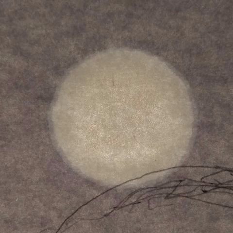

После нескольких безуспешных попыток чиптюнеров довести до ума прошивку моего автомобиля, плюнул на эту затею и вернул последнюю заводскую стоковую прошивку Е2, в которой радует все, кроме появившегося в экспресс-анализе капельной пробы следов бензина в масле... на тюнинговой прошивке такого не было... Момент усугубляется тем, что раньше мне уже попадала информация того, что масло Shell Helix Ultra ECT C2/C3 0W-30 (SN, C2/C3, 504/507, 229.52) на двигателе СХ5 2.0 не "держит" топливо и момент благополучно решается переходом, например, на Shell Helix Ultra A5/B5 0W-30...
Такие дела, на данный момент имею в картере свежее Shell Helix Ultra ECT C2/C3 0W-30 с пробегом в пол тысячи км и следы подтекания масла (светлый венчик вокруг), уровень стоит, но мне это не нравится... сейчас думаю в чем причины конфуза такого кошерного масла, как забороть эту ситуацию и естественно мнение знакотов на вес золота.

пахарь писал(а): ↑26 мар 2019, 17:44 не держит топливо
как может одно масло держать топливо, другое нет.
5% бензина влей хоть в трансформаторное, хоть в SG, хоть в CK-4 c ПАО/ШМАО с эстерами или без
дичь какая-то... не держит блин :popcornn:

Собственно, если топлива так много уже через 500км, то копать надо не в сторону масла.

Gubkin писал(а): ↑26 мар 2019, 18:00 как может одно масло держать топливо, другое нет.
Само "недержание" выглядит примерно так:
20190301 С2 С3 пробег 12250 просвет .jpg (164.45 КБ) 4655 просмотров
Просвет моей капли ДО возврата на стоковую прошивку на прошлой странице. Топливо прежнее и залито на постоянной заправке.
Комментраиям _дичь_, блажь, бред... предпочел бы более конструктивный подход. )))
veles писал(а): ↑26 мар 2019, 18:09 пахарь, ты, вроде, и раньше катался на А5 и ратовал за полнозольники? Что подвигло уйти на С3?
На жидких малах не устраивала работа на высоких оборотах (неестественный лязг двигателя из за недостаточного HTHS), поэтому лил более вязкое, кроме шеловского С3, экспериментировал еще с Мобилом, но там не подошла слишком высокая холодная вязкость, из за которой движок при прогревах долго тарабанил...
veles писал(а): ↑26 мар 2019, 18:09 Собственно, если топлива так много уже через 500км, то копать надо не в сторону масла.
Как бы я не уверен, что это много, уровень по щупу вроде стоит, но факт такой есть. Конечно же будут пробы топлива с других заправок, тем не менее интересен весь возможный спектр поиска.

Влиянии состава масла (пакет присадок либо вязкость) на количество топлива в картере СХ5 есть и является неоспоримым фактом. Понятно, что это только сдерживающий фактор, тем не менее это так и парнями с форума СХ5 этот момент при переходах от одного масла к другому фиксировался.

пахарь писал(а): ↑26 мар 2019, 18:27 Само "недержание" выглядит примерно так:
В капельной науке не силен, но может тут бумага НЕ правильная или "анализ" заввисит от T-ры масла?

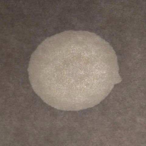

В общем боюсь сглазить, но по результатам 10 часов сушки, похоже уважаемый Booth, оказался прав:
Вот так бывает, кто бы мог подумать, ну а у меня проблема с плеч. )))

Откровенно в капельных тестах ничего не понимаю - знаю эту тему поверхностно т.к. она мне интересна только из любопытства, сам этим не занимался...что то там помню нужна бумага плотная офисная для принтера типа "Снежинка", сканер для компютера.
Методика определения состояния масла по капельной пробе много где описана и на том форуме откуда сюда мы пишли...и на этом форуме тут: Капельная проба. Экспресс тест состояния масла. - надеюсь модеры перенесут туда пост и там оценят твою каплю опытные в этом чародействе.
НЕпонятен способ вашей фотки - читал что вроде сканером надо делать...Ядро на вашей фотке есть слаборазличимое - не знаю насколько обьективно это говорит о масле. Обычно на подобных тестах через сканер ядро обсуждают и его форму характер. Каким методом сделана ваши фотки не ясно.
