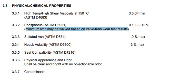

между прочим,в кабаке,очень много интересного можно узнать у собеседников ...например:
почему в ck-4/228.31 есть jaso ma/ma-2 ? (прям кругом защита :D ),а в 228,51(никак :D ) и почему форд принимая CK-4 (M2C171F) оставляет за собой право ОТМЕНИТЬ минимальный предел фосфора 0,10-0,12% (если вдруг будет износ клапанного механизма) :D во дают... :vodka -знания!
