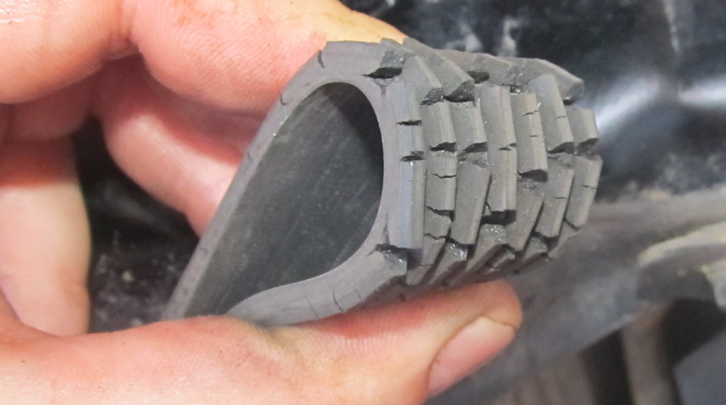

Ремень CONTITECH 7PK2255 установлен 14.08.2016, пробег на нем 9750 км. На фото видны трещины.

я приводные конти теперь даже не вожу :D не только на киа такая хрень за год происходит.

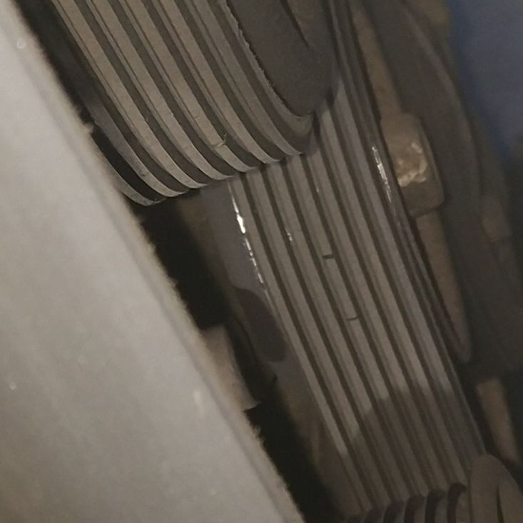

ku6opr, да вроде целый - не снимал для осмотра, работает, но прошел всего 5тыс.км за пол-года
Шумов не слышно, всё штатно.
Старый не выкинул - лежит на случай ЧС...

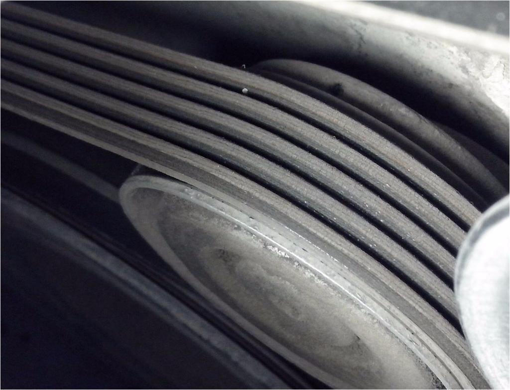

8.5 писал(а):за год мой гейтс, даже будучи во фризе из текущей помпы, даже и не подумал трескаться
посмотрел свой гейтс - все "ручьи" в трещинах. до него был тот же гейтс - порвался. правда х.з. сколько он там прослужил

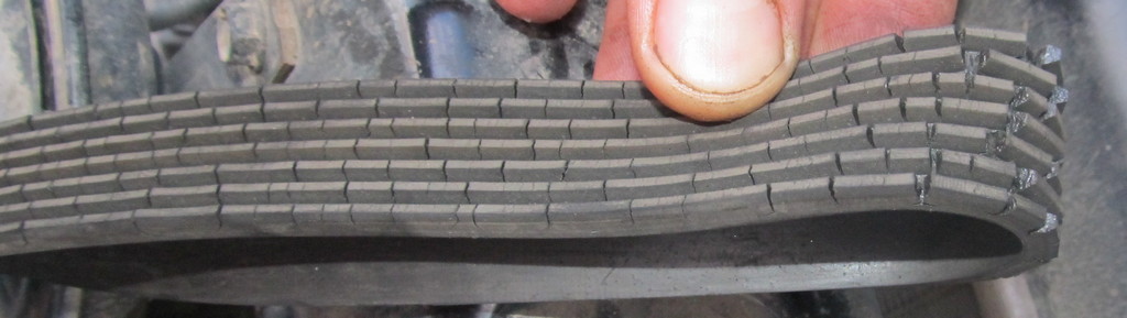

фото моего ремня
30/12/2012 60500 км . замена ремня генератора GATES 7PK2255
Спустя 4,5 года, 63 тыс.км

кстати трещины на ручьях оказывается ни о чем не говорят, он бы еще долго мог проходить.В ручьях нет корда.

GATES 7PK2255
установлен 30.12.2012 на 60500 км
снят и сделаны фото 25.06.2017 на 126147 км
Итого 4,5 года и 65 тыс.км
