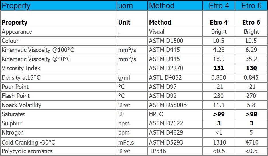

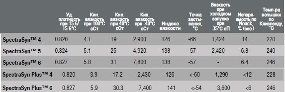

Elena RAV писал(а): ↑28 авг 2018, 22:04 В любом случае масло на ПАО + пятая группа, будут иметь более низкую испаряемость, нежели на гидрокрекинге АНАЛОГИЧНЫХ вязкостей
в том и дело что НЕТ.
Примеры в студию
Пример раз
Пример раз
пример двас
пример двас
как видим что этро 4 и этро 6 ноак имеет такой же как улучшеный спектрасин плюс эксона 8-)

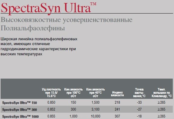

Elena RAV писал(а): ↑28 авг 2018, 22:04 И что такое "густые" базы?
пожалте
густые базы 1.jpg (33.86 КБ) 2319 просмотров
густые базы 2.jpg (31.83 КБ) 2319 просмотров
