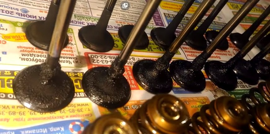

Kia 1.6GDI ,пробег 111 000 км. ( кому интересно посмотреть впускные клапана с непосредственного впрыска ?)...
Не так все страшно :)

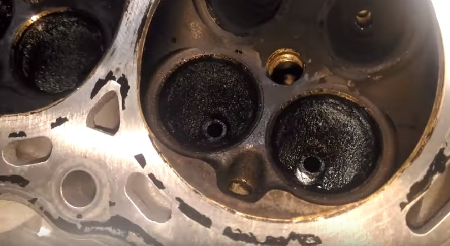

Отправлено спустя 10 минут 16 секунд:
но далее грязно...
