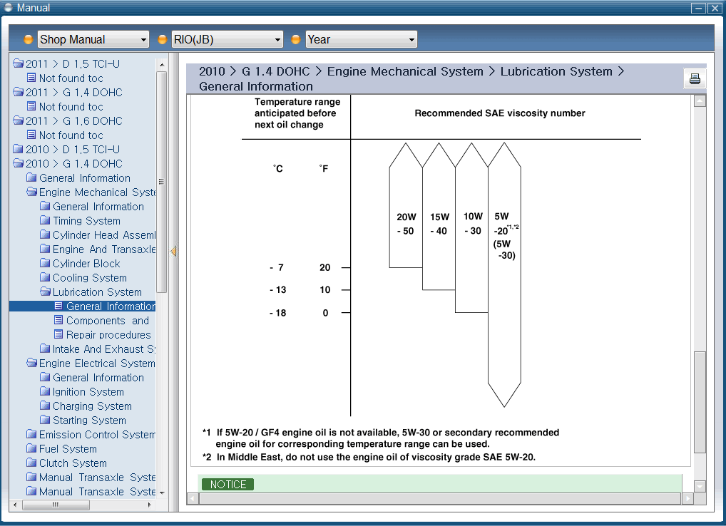

потому что при составлении мануалов просто берут древние картинки и затем ctrl+c и ctrl+v
что не инструкция - полнейшая бредовщина, где совмещены 5-20 и тут же 10-40
может в этом какой-то сакральный смысл, что не лей, всё равно плюс минус будет одно и тоже...

Lew, нет, я смотрю оригинальные мануалы
для КИА это GDS
как вот следовать такой рекомендации ? :D
т.е. вроде как основное масло 5-20 GF-4 или выше
Но вообще если выше минус -13С то можно и 15w-40
и такая идиотская картинка SAE в 90% мануалов

Gubkin писал(а): ↑05 июн 2018, 20:31 Но вообще если выше минус -13С то можно и 15w-40
Нормальная рекомендация, типа мотор неприхотлив к значению "горячей вязкости" масла, может работать хоть на 20-ке, хоть на 50-ке.
Меня больше настораживает когда в турбодизели двадцатки рекомендуют
Хотя рекомендация 10-30 до -18 С удивляет :?

Lew писал(а): ↑05 июн 2018, 20:44 отя рекомендация 10-30 до -18 С удивляет :?
SAE J300 открой и посмотри CCS от какой температуры :facepalm

Gubkin писал(а): ↑05 июн 2018, 20:31КИА это GDS
Эта картинка с градусником у них для всех движков наверное :D Сидит седой корейский дедушка и копипастит ее :oldman:
Lew писал(а): ↑05 июн 2018, 20:44 рекомендация 10-30 до -18 С удивляет
Ну это же рекомендация. Не написано же что запрещено. Вот 5w-20 в сноске2 они пишут что запрещено использовать на Ближнем востоке.

Lew, так в sae имитация прокрутки некого среднестатистического двигателя. А тут сами разработчики мотора рекомендуют. Им виднее наверное - переживают за свои детища со слабыми стартерами наверное :D Или не уверены и боятся масляного голодания.
Когда фирмы придумывают свои допуски чихая на sae ведь никого не смущает :?

Я понимаю опасения корейцев. Они не гарантируют беспроблемную эксплуатацию своего товара ниже -18 на 10w-30. У потребителя может быть и подсевший/подубитый аккум и свечки уже не айс и инжекторы ссать :D
В конце концов даже масло стареет за интервал, а sae j300 наверняка для свежего масла? Хоженное может и не пройти ccs
