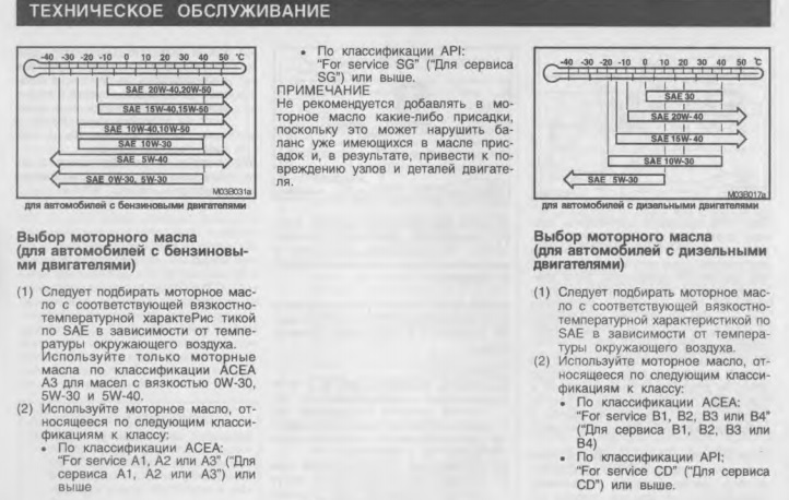

mox111 писал(а): ↑13 ноя 2017, 11:44древними мануалами закидаю (которые действительны и по сей день ) ,кроме dpf например:
Согласно картинке до +40С оптимальная вязкость SAE XW-30...
От + 50С - SAE 15/20W-40
одним словом эксперименты в стиле доктора Менгеля продолжаются :)
А высокое давление в системе не влияет на толщину пленки ни в КВ, ни на цилиндре, ни на поршне (это зависит от других параметров) - а просто увеличивает потери на трение :D
Вот такая вот загогулина - по износу более "жирный" пакет 228.5 и 228.31 не дает никакого преимущества...
Одним словом пока ТС не въедет в принцип работы ДВС и систему смазки - будут постоянные колебания линии партии, как кто нибудь из гаражных гуру что нибудь ляпнет, так ТС что то вырежет, зальет не обращая внимания на здравый смысл..Одним словом смотри картинку ниже.. :D
