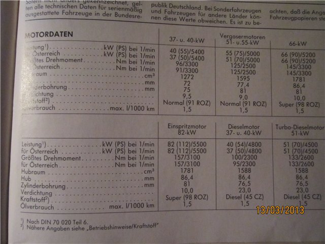

веди себя прилично, не пытайся выглядеть глупее, ты не на ойлклабе, тебе старшие говорят, должен верить(на вскидку по быстрому с инета, книжка для джетты ;) ) , для особо одарённых: - там более смешная цифра - 1,5л, тебе про литр найти?

Видимо для разных моторов по разному. Вижу, верю, но согласитесь маразм. 1.5л на 1тыс км. :facepalm
