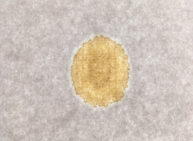

Там пару страниц ранее твоих капель на маздафоруме мелькали капли VVG c меньшим пробегом, тоже С2/С3 плюс С3 от мобила, так заметил все эти капли С3 SN очень схожи по структуре, а та капля что А5 выбивается будто вообще с другого двигателя...
Склонен думать, что С2/С3 у тебя четно отработало, нет в ней никакого бензина, но 300 моточасов его предел, а вот Shell Helix Ultra A5/B5 0W-30 в скайактиве смело может ехать дальше до 350, а может и до 400 моточасов.
Венчик светлый вокруг левой капли видишь? это и есть топливо по "науке", в твоей капле такого нет.

пахарь писал(а): ↑07 окт 2018, 11:39 Там пару страниц ранее твоих капель на маздафоруме мелькали капли VVG
шифруешься что ли? :D
пахарь писал(а): ↑07 окт 2018, 11:39 в твоей капле такого нет
есть
на фото с инверсией цветов это хорошо видно тоже

kachok79 писал(а): ↑07 окт 2018, 13:47 на фото с инверсией цветов это хорошо видно тоже
у меня к сканам и фото капли сложное отношение, а пытаться трактовать цветовое преломление цвета этого изображения мне и вовсе кажется делом неблагодарным.
Попадание топлива в масло, кроме самого масла, условий эксплуатации, состояния форсунок (емнип у тебя с ними тоже не все ок) еще может влиять качество самого бензина, наглядно в этом плане выглядят труды уважаемого Bitstream https://www.drive2.ru/l/8083017/
кроме ошибочного вывода о бОльшем угаре масла при езде на 98-м бензине. Видимо Bitstream совсем забыл о топливо в масле на 95-м, которое собственно и компенсировало угар в этом случае.
Так же есть у меня подозрения, что масло С2/С3 SN обладает лучшими моющими свойствами, чем А5 SL, и это тоже могло сыграть против капельной "эстетики". Как вариант.
