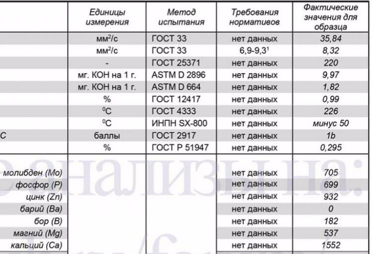

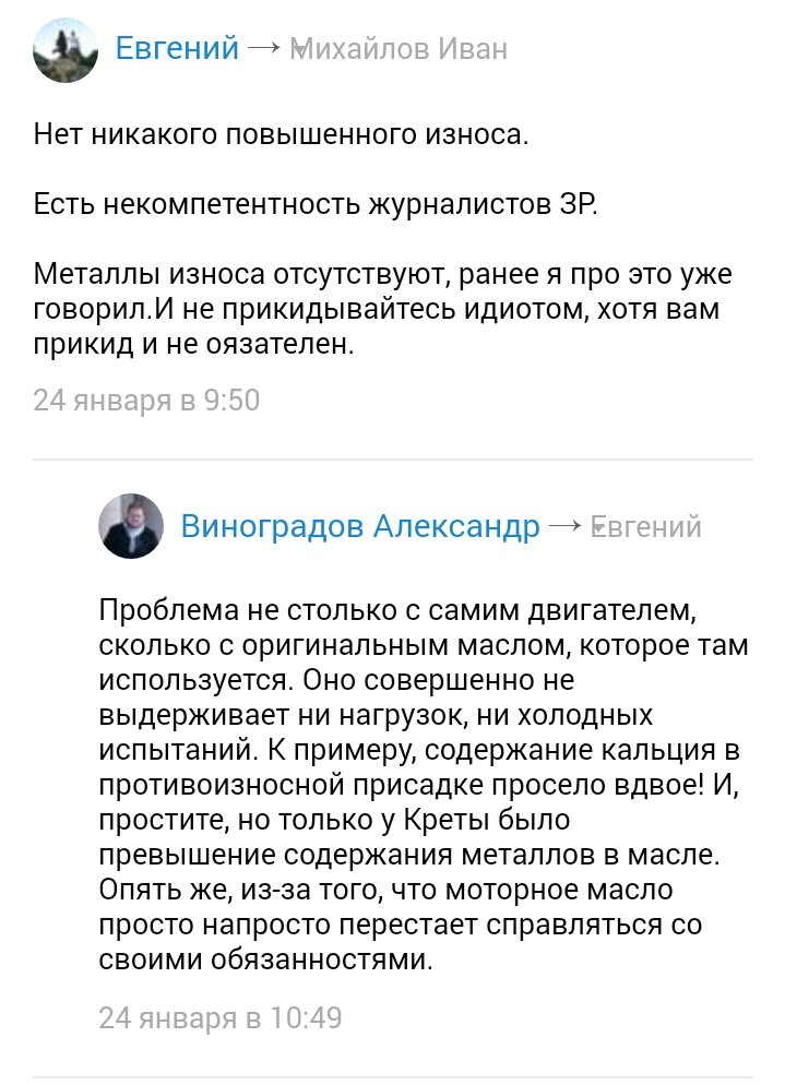

mox111 писал(а): ↑26 янв 2018, 12:04 какие там анализы...купили в дилерском центре масло ( типа там только оригинал ) и все ...ну артисты
После подробного изучения той статьи и комментов у меня сложилось впечатление, что они вообще не меняли заводскую заливку на крете или им налили с бочки на заводе new premium 0w-20 C2)))
Как может упасть кальций и вязкость? Машины на обкатке еще и на приборках меньше 5000км. Там металлы прут с силиконом. В общем бредовая статья от диванных журналистов.
Вот конвеерная заливка с такой машины
А вот коммент автора :lol:
