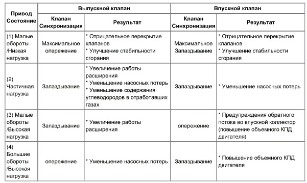

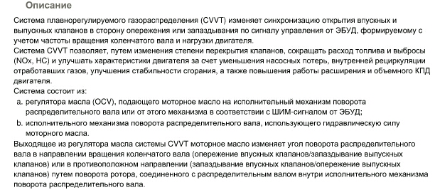

Немного в копилку темы. Есть такая современная штука, которая давно внедрена на большинстве моторов, как система изменения фаз газораспределения. Так вот, одним из ее положительных свойств является снижение насосных потерь в режиме частичных нагрузок и больших оборотов с большой нагрузкой
Вот скриншоты из описания на примере системы CVVT от hyundai/kia

Дмитрий Анатольевич писал(а):Так вот, одним из ее положительных свойств является снижение насосных потерь в режиме частичных нагрузок и больших оборотов с большой нагрузкой
Это банальная реклама, никаких снижений насосных потерь от действия данного механизма перестановки фаз не может быть в принципе.
Как, впрочем, и от внедрения разрекламированного механизма Валветроник от БМВ.
Всё это, так же как и использование т.н. "циклов" Миллера и Аткинсона, есть по сути одурачивание потребителя, чтобы он подумал, что вместе с дорогим авто он приобретает супер-пупер нанотехнологичный мотор.
Тут нужно отделять мух от котлет. Существенное снижение насосных потерь происходит не в результате введения мех-мов перестановки фаз, а в результате использования впрыска в цилиндр, что позволяет бензиновым моторам работать на сверхобедненных смесях, практически как в дизелях. А чем беднее смесь, тем меньше потери при дросселировании (меньше ограничение доступа воздуха).
Т.е. заслонка, ограничивающая поток воздуха при развитии одной и той же мощности мотора со впрыском в цилиндр и мотора со впрыском во впускной канал у второго будет прикрыта больше, что = бОльшим насосным потерям на впуске.
Правда, ходят слухи, что современные прямовпрысковые моторы уже не работают на переобедненных смесях.

Lew писал(а):Это банальная реклама, никаких снижений насосных потерь от действия данного механизма перестановки фаз не может быть в принципе.
Не ожидал такого железобетонного аргумента. Похож на классику в научном мире: "Этого не может быть, потому что не может быть никогда"
Огорчу. Эта инфа не из рекламных проспектов, а выдернута мной из украденой кем-то служебной информации, которая направлена на технических специалистов, обслуживающих машины в дилерских центрах, также доступна в фирменых дилерских сканерах или для клиентов платного информационного портала kia-hotline.com
Такой тяжелой информацией не грузят потенциальных клиентов и журналистов, а обходятся размытыми фразами типа: "Благодаря этому достигается более эффективное использование мощности двигателя, снижается расход топлива, снижается загрязнённость выхлопа."

Дмитрий Анатольевич писал(а):Огорчу. Эта инфа не из рекламных проспектов, а выдернута мной из украденой кем-то служебной информации, которая направлена на технических специалистов, обслуживающих машины в дилерских центрах,
Значит ее вес еще меньше, чем если бы она была официально опубликована в рекламных релизах производителя. Ибо за хвастливые заверения содержащиеся в информации под грифом ДСП никто никогда не притянет концерн к суду.
Но чтобы вы поверили, что я в теме, приведу простейший пример.
Если открытие выпускного клапана запаздывает (как указано в приведенной таблице - 2 в скобках), то это решение физически не может уменьшить насосные потери при выпуске. Напротив, это их увеличивает.
Но такое решение влечет увеличение полезной работы расширения - тут в таблице сказано верно.
Это давно известная особенность рабочего процесса быстроходных ДВС: если в 3-м такте выпускной клапан открыть пораньше, когда в цилиндре имеется большое избыточное давление, то ОГ выйдут из цилиндра сами и очень быстро, при этом еще создастся разряжение, способствующее дополнительному "вытягиванию" почти всех ОГ. И поршню в 4-м такте остается лишь вытолкнуть минимальную часть ОГ - насосные потери на выпуске снижаются.
Но при этом уменьшится полезная работа расширения.
Если же в 3-м такте выпускной клапан открыть с большим запаздыванием в НМТ, полезная работа расширения увеличится, но при этом поршню придется совершить работу по принудительному выталкиванию бОльшей части ОГ.
Что увеличит насосные потери и ухудшит очистку цилиндра, что станет помехой для увеличения быстроходности (оборотистости) мотора.
Поэтому чем быстроходнее автомотор, тем раньше открываются выпускные клапаны в 3-м такте, и при этом пренебрегают потерей части полезной работы расширения, ибо экономия на снижении насосных потерь и выигрыш в мощности за счет быстроходности с лихвой возмещают упущенную выгоду от продолженного расширения.
Я не слишком сложно объясняю?

Давайте не будем перескакивать тогда и обсуждать только режим (2) по табличке.
Обороты небольшие и нам сейчас не нужна оборотистость. Отработавших газов меньше в таком режиме и они спокойно выйдут через 2 клапана (не ТАЗ). Оставим в покое 3-й такт и выпуск, там нет дросселя. И посмотрим что происходит в данный момент на других тактах, ведь система смещает фазы одновременно по всем цилиндрам. Что там со впуском будет тогда происходить? В режиме (2) по табличке.
Всю тему утверждаете, что дроссель вносит самую существенную лепту в торможение двигателем. Разве не так?
Может там на впуске при запаздывании после 4го такта отработавшие газы немного наполняют? В представленном документике как раз говорится о внутренней рециркуляции отработавших газов.
Что там еще пишут в Ваших советских 60-ти книгах про такие системы изменения фаз газораспределения?
