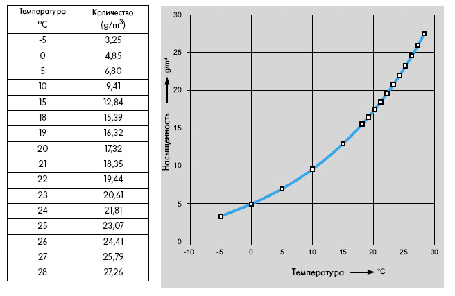

Насыщенность воздуха (в одном кубическом метре) водяными парами при 100-процентной относительной влажности воздуха и нормальном атмосферном давлении.
Надеюсь внутренний объем рассматриваемых ДВС не исчисляется кубометрами?

К примеру. При температуре внутри закрытого объема +20 градусов и влажности 40%, конденсат образуется на поверхности с температурой ниже +6 грС. Пусть двигатель остыл до +6грС, но кто нагрел воздух (газ) внутри?
В неработающем двигателе воздухообмен со средой исчезающе мал...
