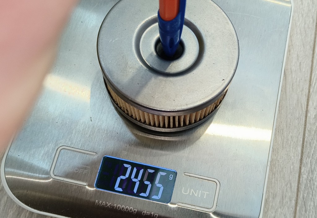

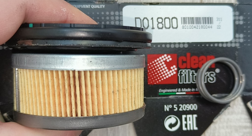

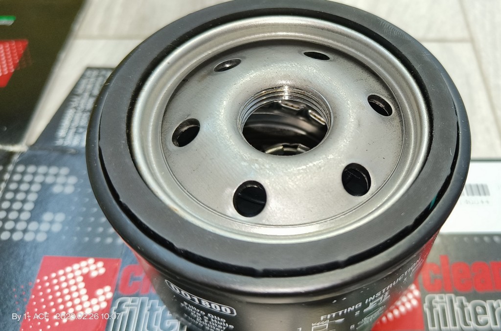

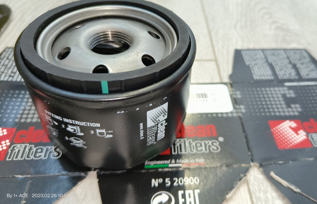

Добавлю к Масляные фильтры - Clean Filters (Пост FG79 #12522) сравнительное фото размеров коробки.
В целом, добавить к первому посту нечего. Качество отличное, колечко уплотнительное мягкое. Ценник в автодоке 210 рублей.
Что еще... заметил, что бумага с обоих торцов находится в пластиковых "юбках". Подобное решение так же присутствует у Масляные фильтры - Misfat (Пост veles #21735) Масляные фильтры - Fortech (Пост veles #8837) , Масляные фильтры - Mann (Пост 8.5 #15926) и Масляные фильтры - SCT (Пост veles #21256). У других производителей не встречал.

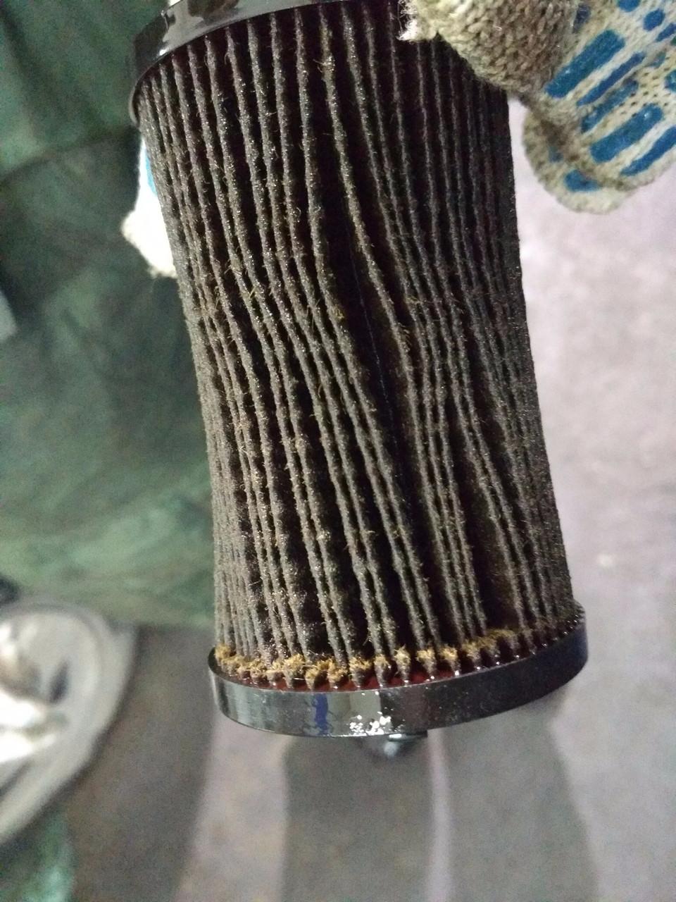

К сожалению качественным фильтр для Опель Астра оказался только на вид.После 8 тыс км, при замене масла, фильтр вытащили порванным в хлам.Не советую ставить никому!

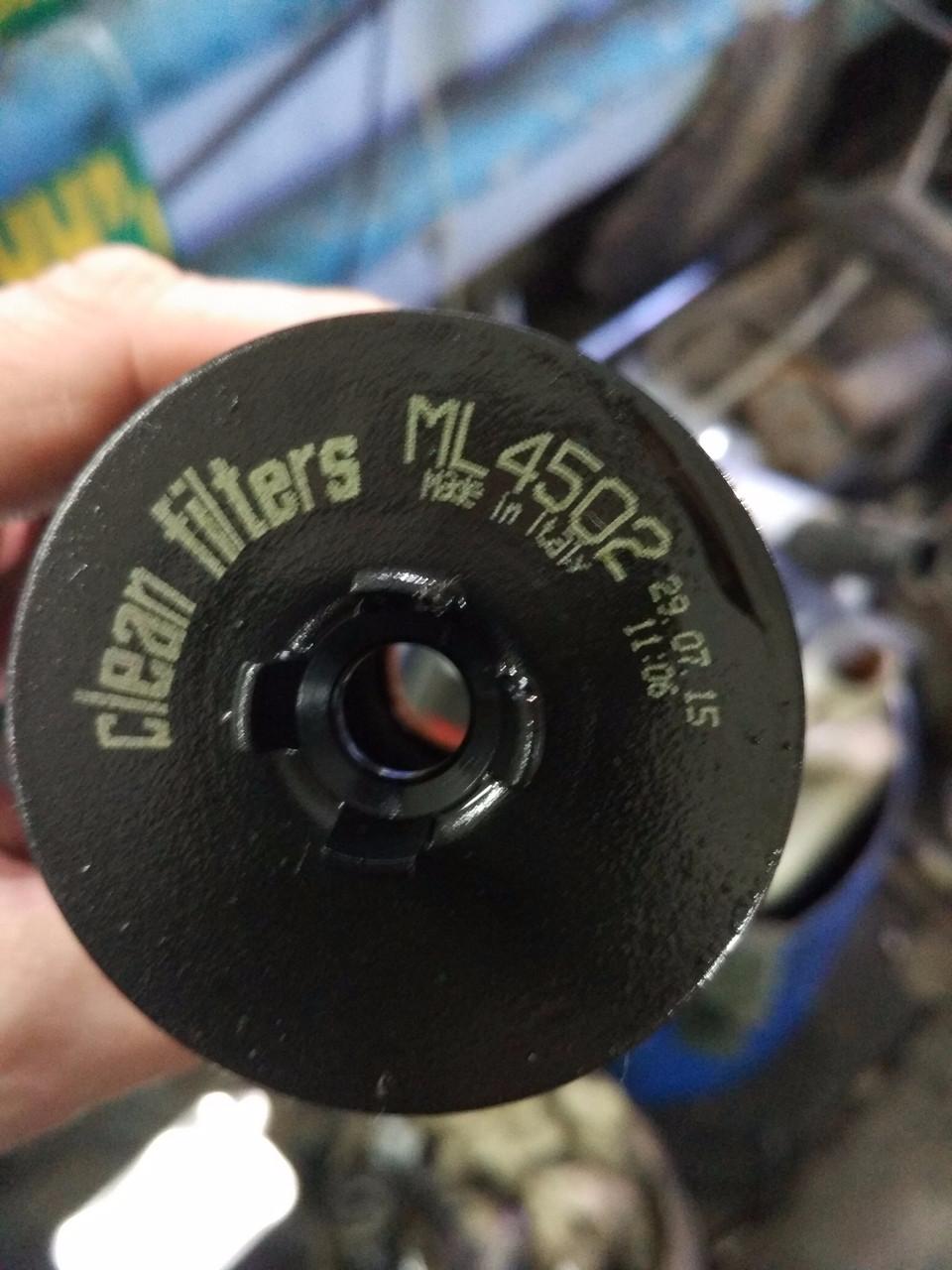

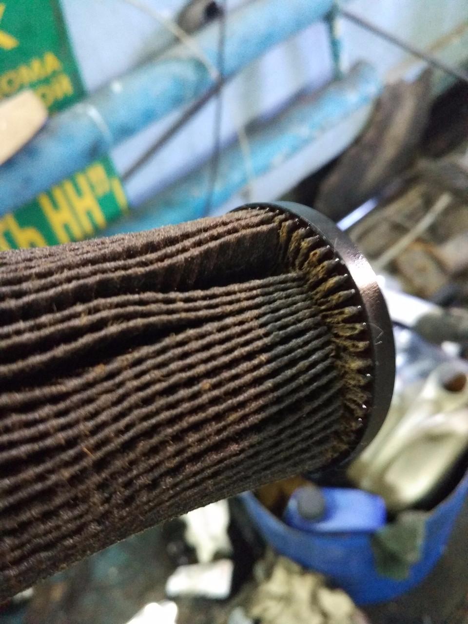

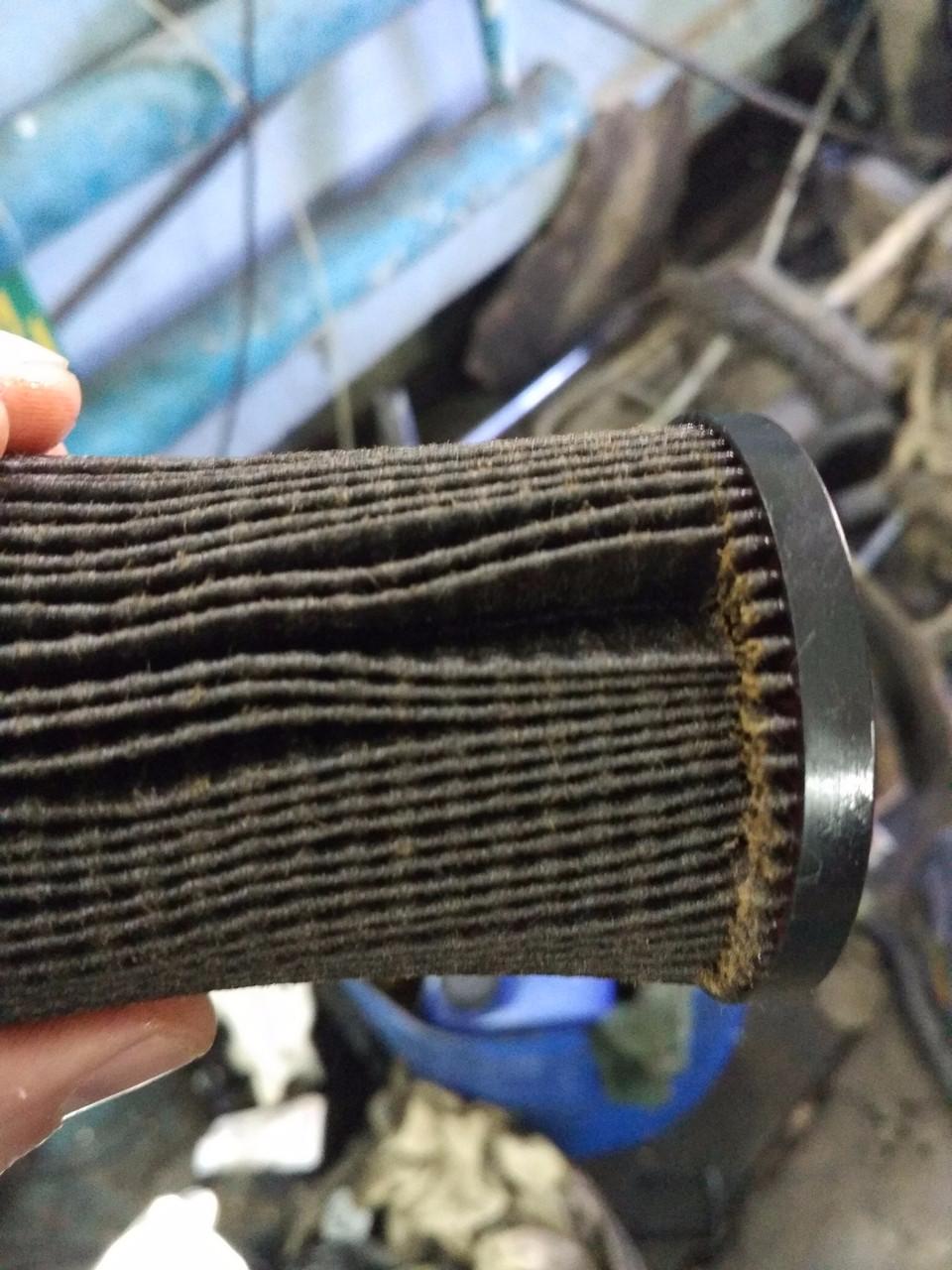

Масло Лукойл Люкс Синтетическое 5W-30 (SL, A5/B5, WSS-M2C913-C) Пробег 4000км, 6 месяцев, около 320 часов. За 100км до замены была залита LAVR Motor Flush Soft 200km, перед самым сливом LAVR Motor Flush Seven Minutes(7-минутная промывка двигателя "Люкс").
Итак, результаты:
маркировка не стерлась, гордо красуется на верхней крышке
Сначала не понял, что это.
Рассматриваем ближе. Бумага просто порвалась, не оторвалась от клея, а разорвалась сама по себе.Сама бумага как-будто истлевшая, какая-то ломкая.
Прекрасно
Ну что тут сказать, какие только фильтры я не ставил, но вот такого не видел. Всякого ожидал после сообщения FG79, но это какой-то звездец. Clean Filters в топку!
Моцарт
Сообщения: 643
Авто: Днепр МТ-11
Масло: OILRIGHT М-10Г2К
#21
Сообщение Моцарт »
Как то странно он порвался
#22
виден надрез полотном нажёвки :D
Моцарт
Сообщения: 643
Авто: Днепр МТ-11
#23
Сообщение Моцарт »
Мне кажется, или бумага на "разрезе" чистая?
#24
Действительно странный "надрыв", руками бумага тоже рвётся?
#25
veles писал(а):Бумага просто порвалась, не оторвалась от клея, а разорвалась сама по себе.Сама бумага как-будто истлевшая, какая-то ломкая.
Штора выше линии надрыва тоже легко руками надрывается?
#26
Иванович, когда в руках стал крутить, бумага больше порвалась, да. Но специально оторвать другие складки не пробовал, итак весь в отработке извозился.

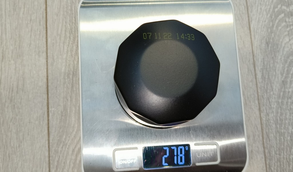

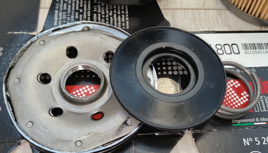

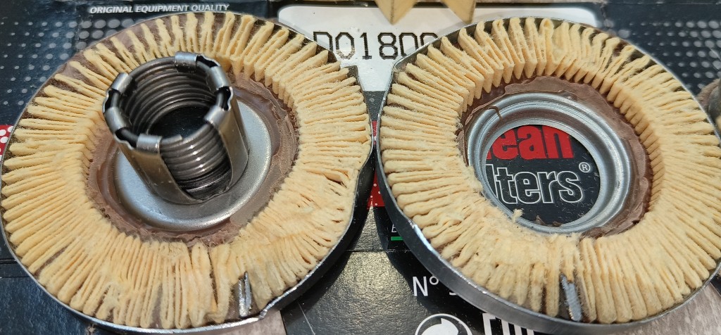

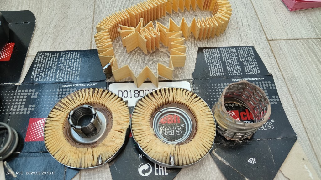

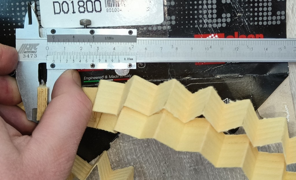

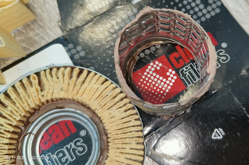

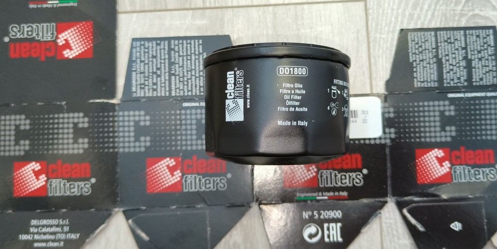

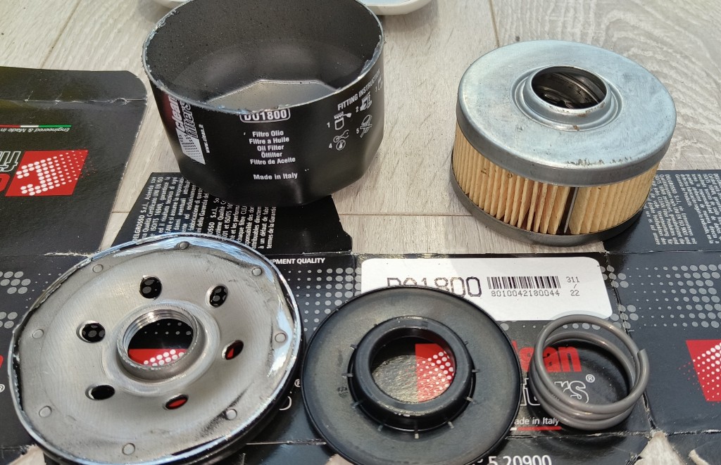

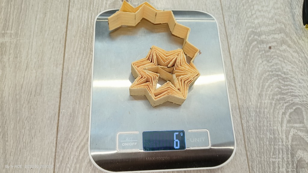

Распил масляного фильтра CLEAN FILTERS DO1800
Цена 277 руб
Фото в архиве без пережатия https://disk.yandex.ru/d/yK01HpfGF7cG_Q
Вес фильтра 278 грамм
Диаметр 76,2 мм
Высота 57 мм
Уплотнение 62-71 мм
Резьба М20х1.5
Усилие открытия перепускного клапна 2,5 кг, диаметр седла 1,4 см, давление срабатывания 1,62 атм
Площадь фильтрации 436 см2, толщина бумаги 0,37 мм, вес бумаги 6 грамм, плотность 0,404 г/см3

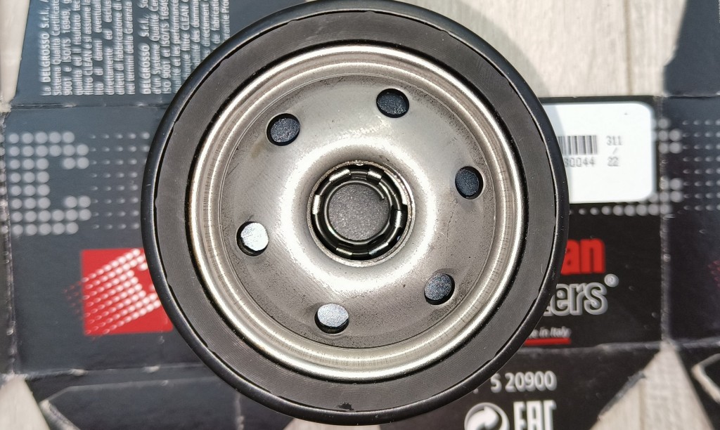

Резьба понравилась, заусенцы удалены, остались небольшие следы.
Обратный клапан из обычной резины, в -20С теряет эластичность.
Поджат катушкой в закрытом состоянии, на вид все герметично. Есть небольшой преднатяг на закрытие.
Есть пространство для открытия клапана порядка 2-3 мм.
Перепускной клапан из резины, давление срабатывания отличное.
Подьем его тоже небольшой, порядка 3-4 мм.
Центральная туба из перфоленты, дешево но зато без заусенцев.
Заливка герметиком отличная, слой равномерный и толстый.
В этот раз пришлось постараться как никогда чтоб отделить тубу от донышек.
Материал бумаги тактильно волокнистый, средней толщины.
Есть ощутимая плессировка.
Фильтр очень напоминает по параметрам Zekkert OF-4004 Масляные фильтры - Zekkert (Пост Gubkin #102924)
но там силикон 100%.
Общая оценка 5-
Рекомендован к покупке

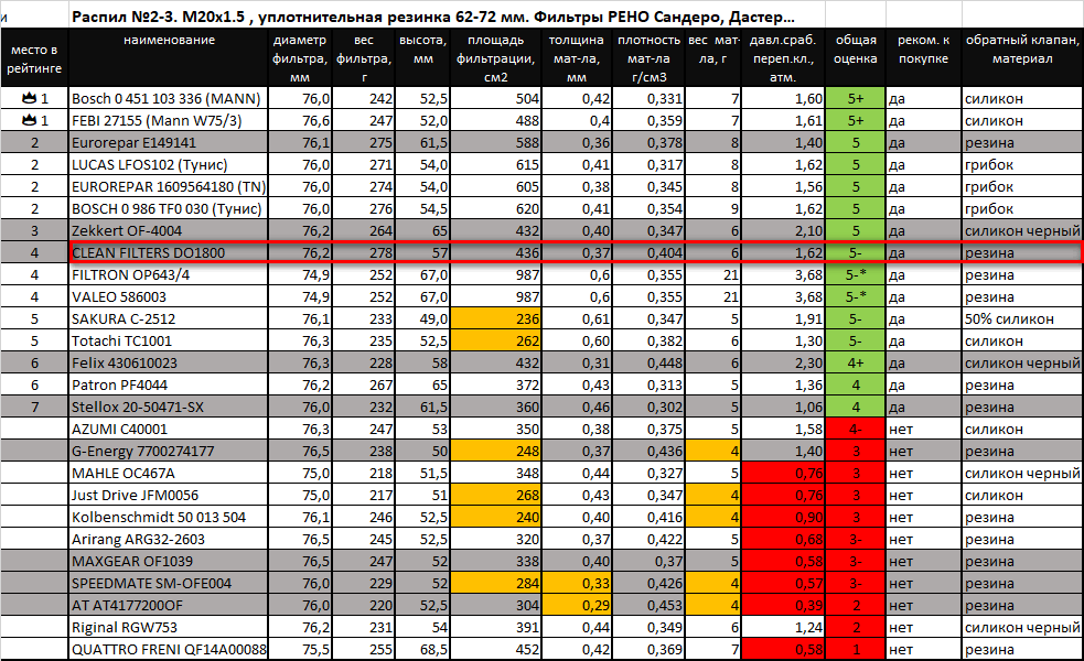

Другие аналоги в таблице Аналоги масляных фильтров MANN W75/3 и W7003 (М20х1.5, h=50-65 мм, Ø = 76 мм). Дастер, Сандеро.
Спасибо бессменному спонсору распила GReY
Таблица аналогов на данный момент выглядит так
#30
Всё ж таки Clean делает не самые плохие фильтра.
Бумаги больше, чем в Zekkert, который аж на 7 мм выше!
