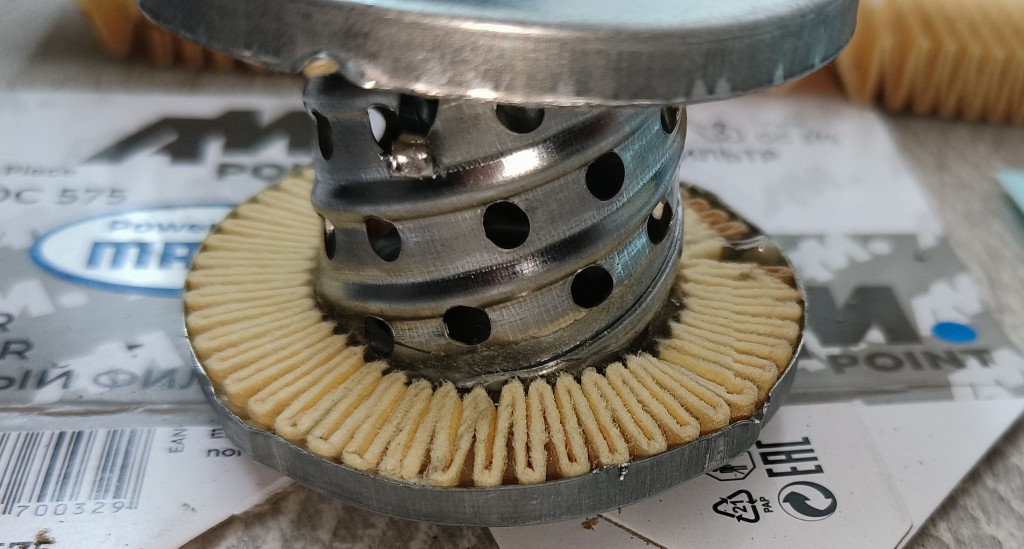

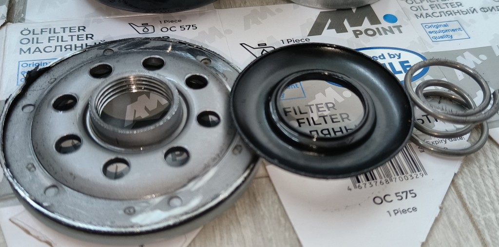

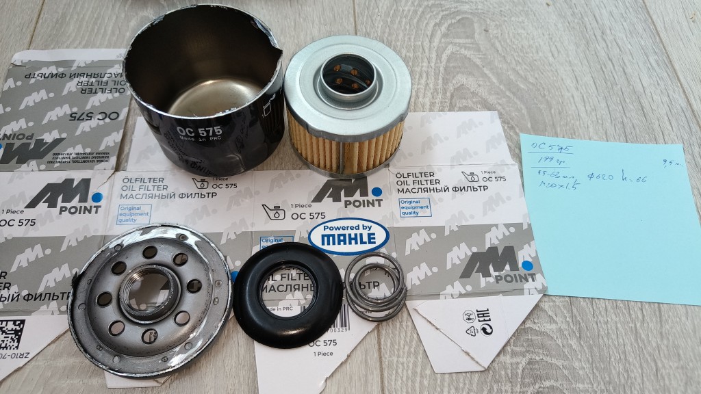

#16

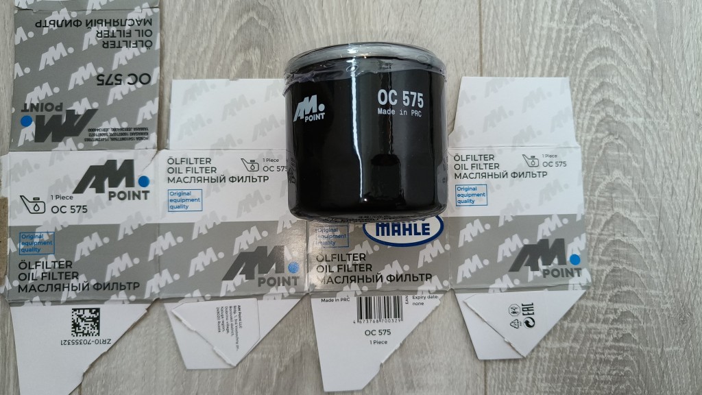

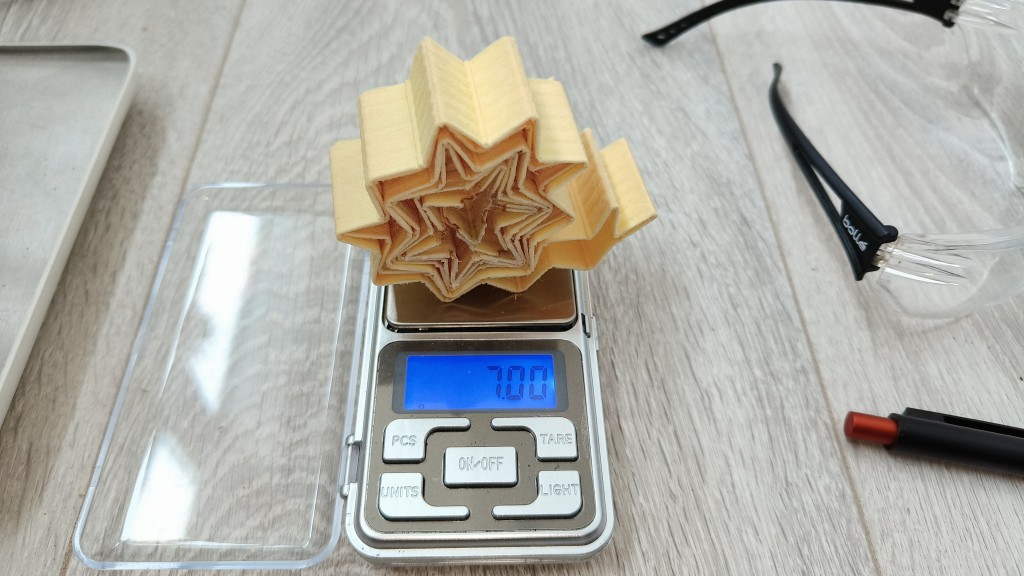

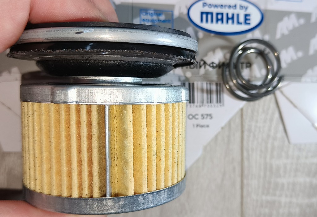

Распил масляного фильтра AM POINT OC575 (China)
Аналог MANN W67/1, MW64/1, MW64, MW6001

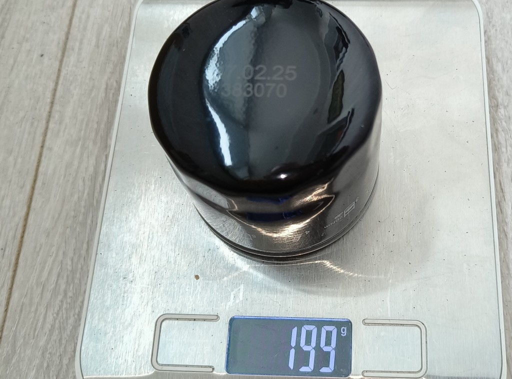

Вес фильтра 199 грамм
Диаметр 68,0 мм
Высота 66 мм

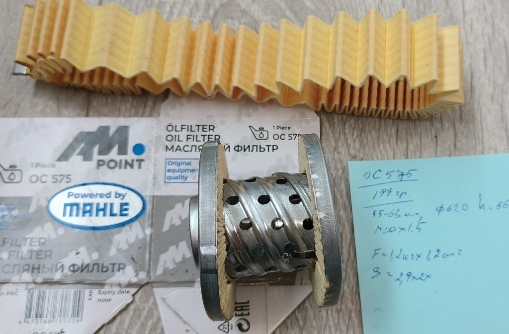

Уплотнение 55-63 мм
Резьба М20х1.5 (начало витка на 9,5 мм от плоскости резинки)

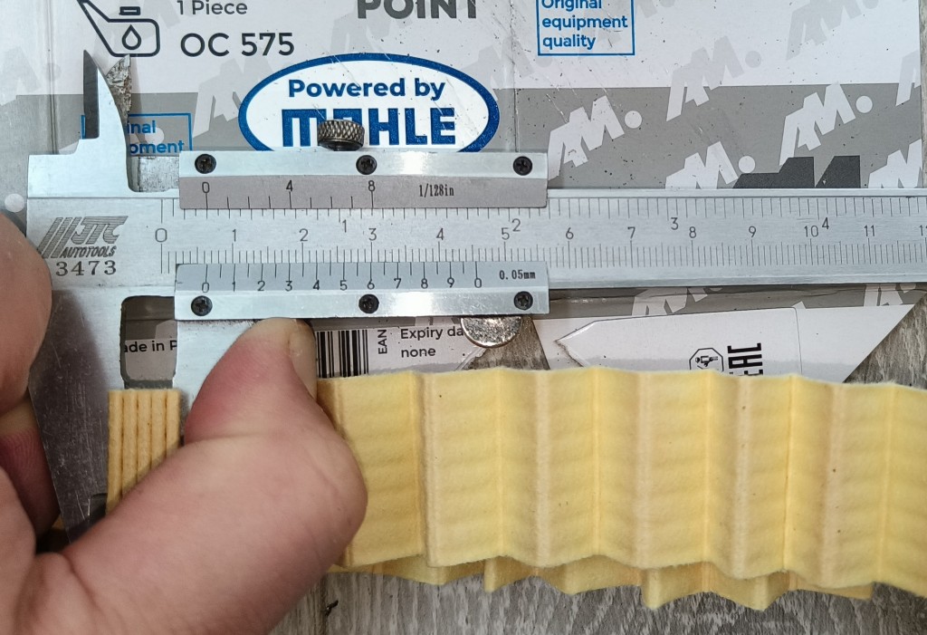

Усилие открытия перепускного клапана 1,2 кг, диаметр седла 1,2 см, давление срабатывания 1,06 атм
Площадь фильтрации 348 см2, толщина материала 0,62 мм, вес бумаги 7,0 г, плотность 0,324 г/см3
Резьба отличная, вопросов нет.
Обратный клапан 100% силикон, явновыраженного поджатия в закр.состоянии с преднатягом нет, просто как касание, но воздух говорит - гермет! )
Перепускной из пластика, давление начала перепуска 1,06 атм. Так же как в аналогичных по размеру МАНН, хотя я бы сделал 1,5-2,0 атм )
Не получилось разобрать тубу и донышки, этот бежевый стеклообразный герметик просто чудо :)
Непроклея не обнаружено, туба обычная.
Бумага ТОПовая толщиной 0,62 мм, вопросов к ней нет.
https://rutube.ru/video/private/4543a76 ... fdcf93de1/
Общая оценка 5

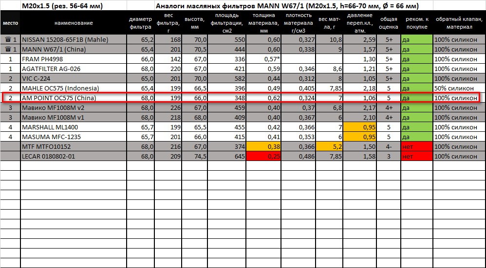

Наверное при весе бумаги 10,8 г как в NISSAN 15208-65F1B (Mahle) или MANN W67/1 (China) поставил 5+, хотя там и высота 70 мм, а не 66.

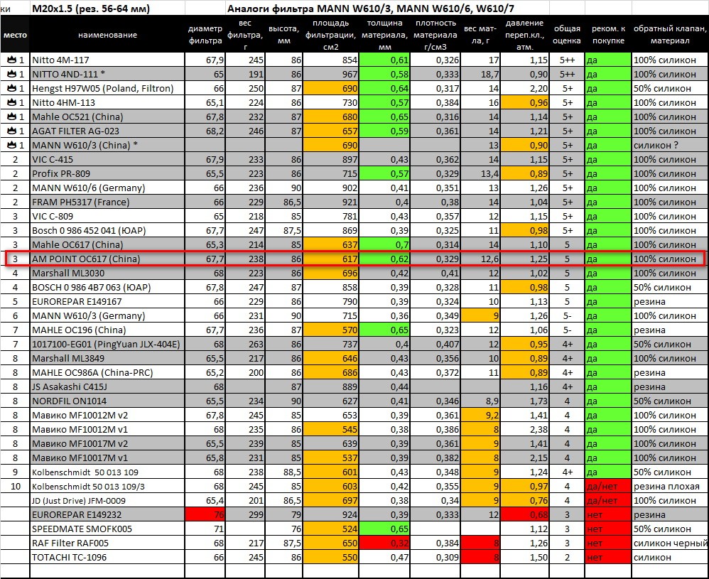

Другие аналоги Аналоги масляных фильтров MANN W67/1 (резьба М20х1.5, h=66 мм, Ø = 66 мм)

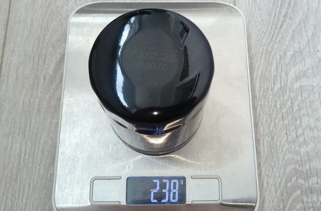

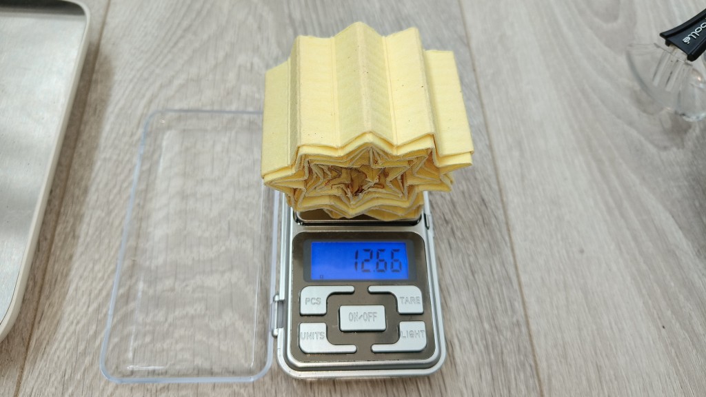

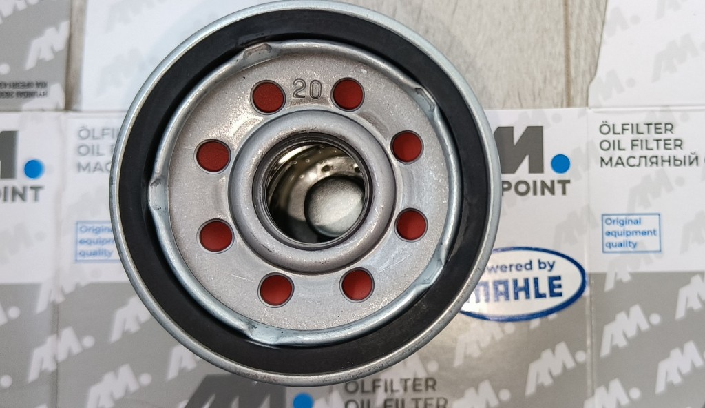

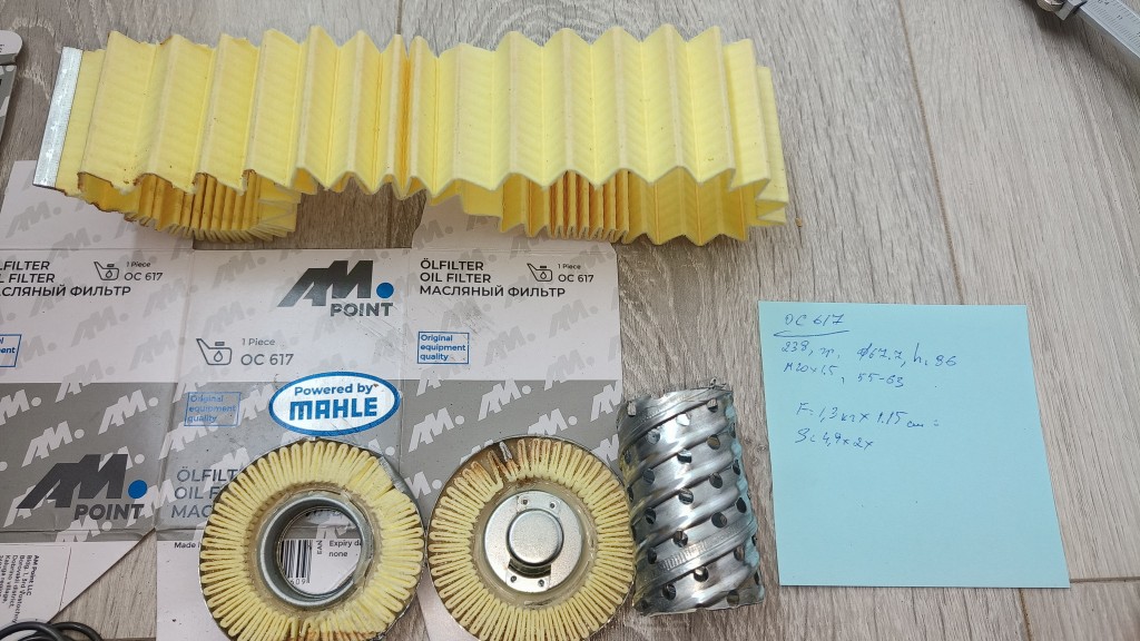

#17

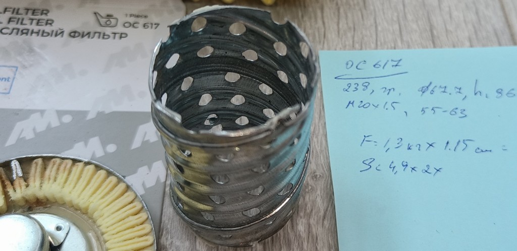

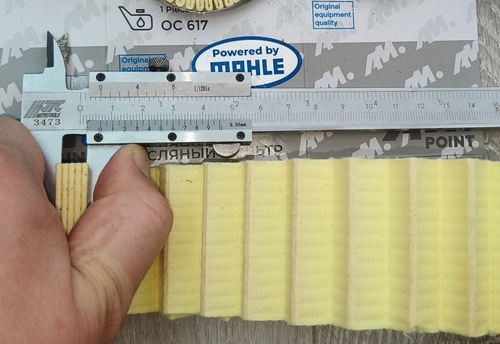

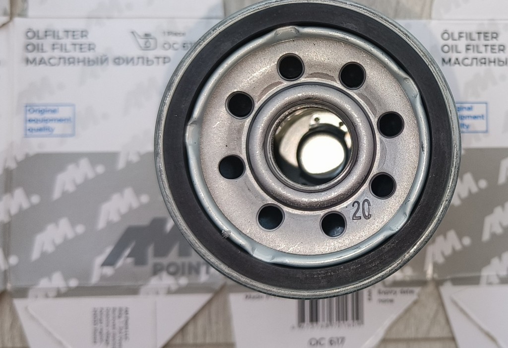

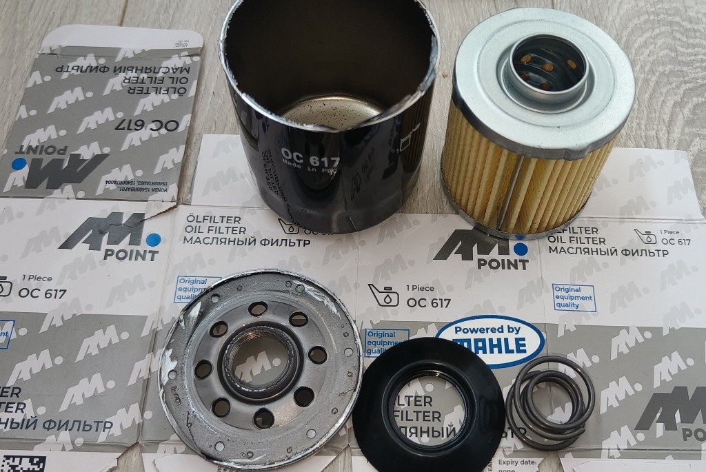

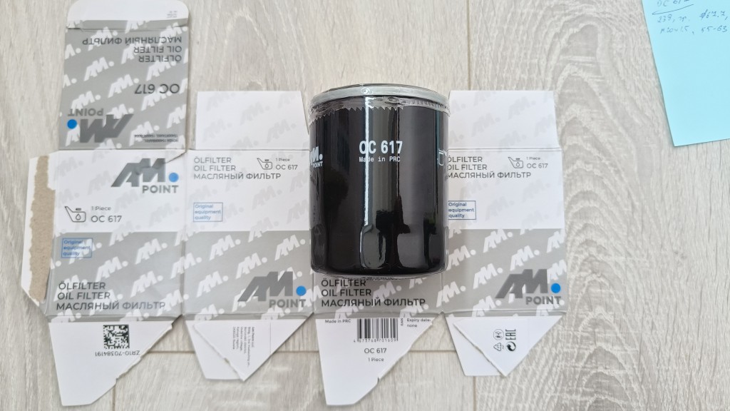

Распил масляного фильтра AM POINT OC617 (China)
Цена от 233 руб
Аналог MANN W610/3, MANN W610/6, W610/7
Вес 238 грамм
Диаметр 67,7 мм
Высота 86 мм
Резьба М20х1.5
Уплотнение 55-63 мм

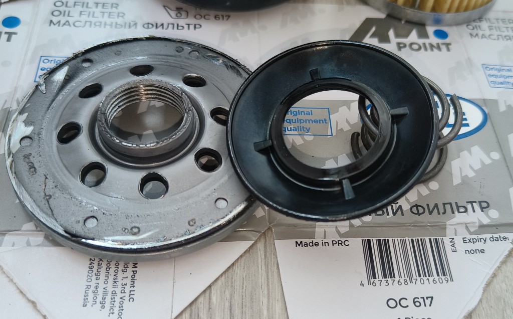

Усилие открытия перепускного клапана 1,3 кг, диаметр седла 1,15 см, давление срабатывания 1,25 атм
Площадь фильтрации 617 см2, толщина бумаги 0,62 мм, вес бумаги 12,6 гр, плотность 0,329 г/см3

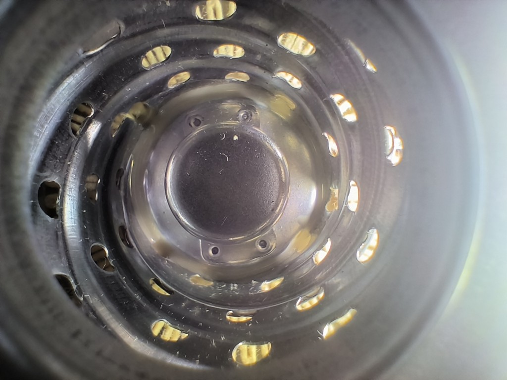

Профиль резьбы так скажем не самый чистый, видели и получше. Торец имеет небольшие заусенцы, опасного ничего нет.
Обратный клапан 100% силикон, поджатия в закрытом состоянии явного нет, просто касание кромки.
Тем не менее, на воздух гермет. Сомнительноооо, нуууу ОК (С)
Перепускной клапан из пластика, давление срабатывания 1,25 атм отличное.
Туба обычная
Заливка герметиком хорошая, тот самый стеклообразный сверхпрочный герметик как в китайских МАЛЕ
Бумага конечно ТОПовая, толщина 0,62 мм, настоящий картон.
Мале 617 (China) уже пилился Масляные фильтры - Mahle / Knecht (Пост Gubkin #103562)
И там была другая конструкция, наверное Индонезия под надписью Китай :)
https://rutube.ru/video/private/c75b75c ... 0258c2201/
Общая оценка 5
Рекомендован к покупке
3-ее место среди своих аналогов, это очень и очень не плохо!
Другие аналоги Аналоги масляных фильтров MANN W610/2, W610/3, W610/6 (М20х1.5, h=85мм, Ø = 66мм)

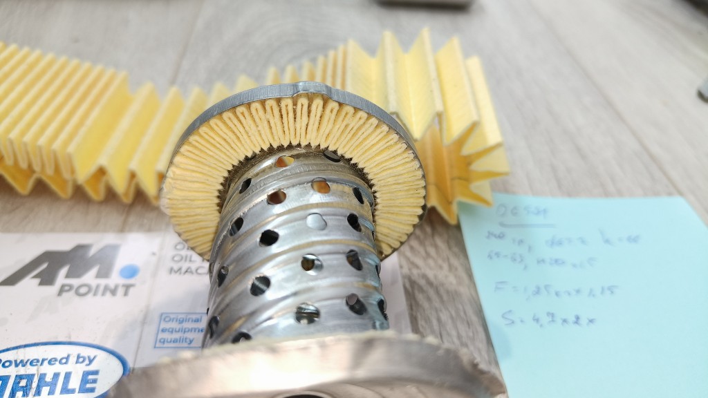

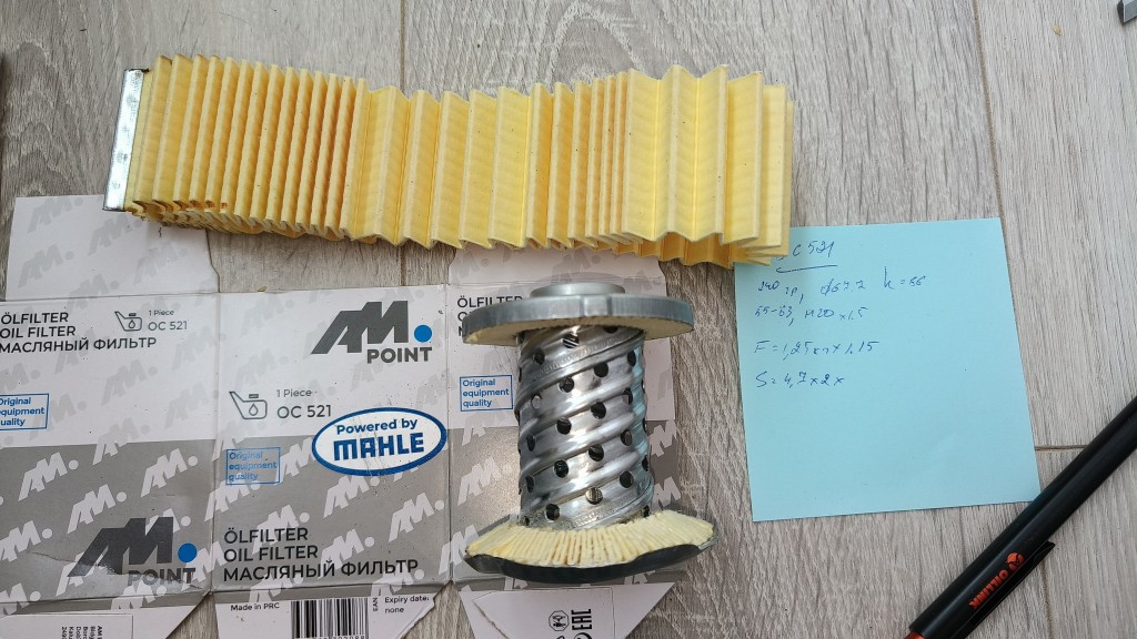

Масляные фильтры AM POINT

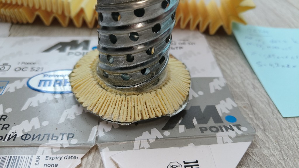

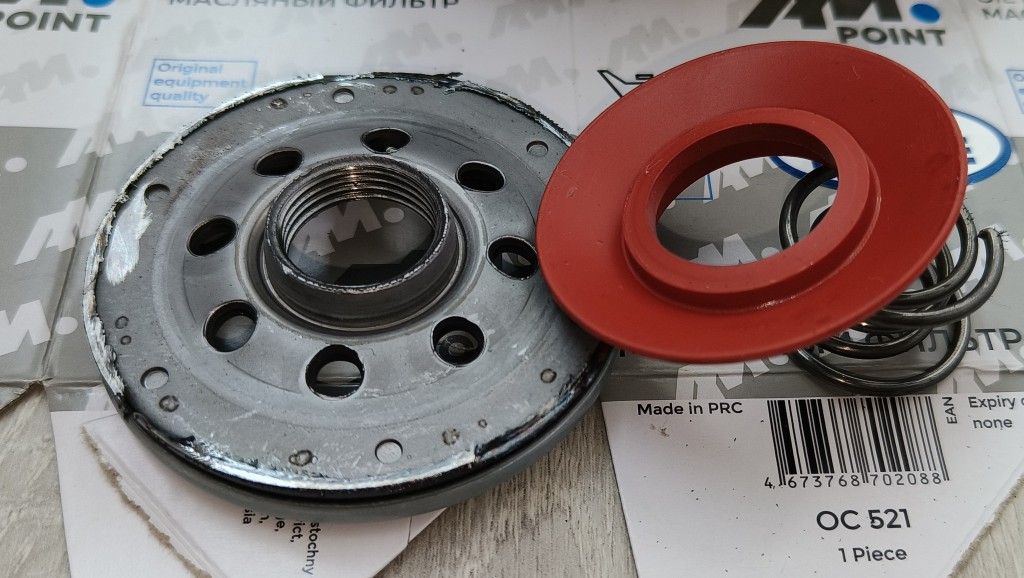

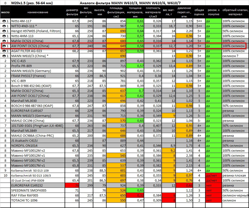

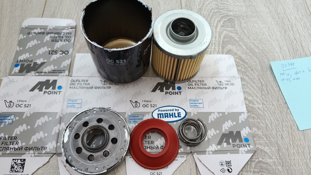

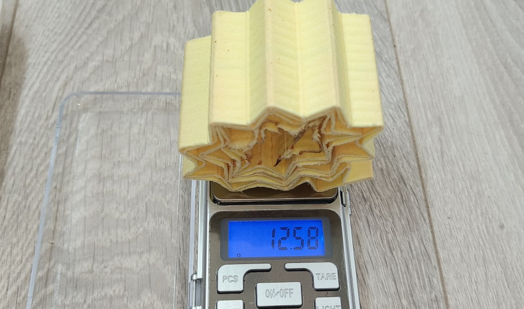

#18

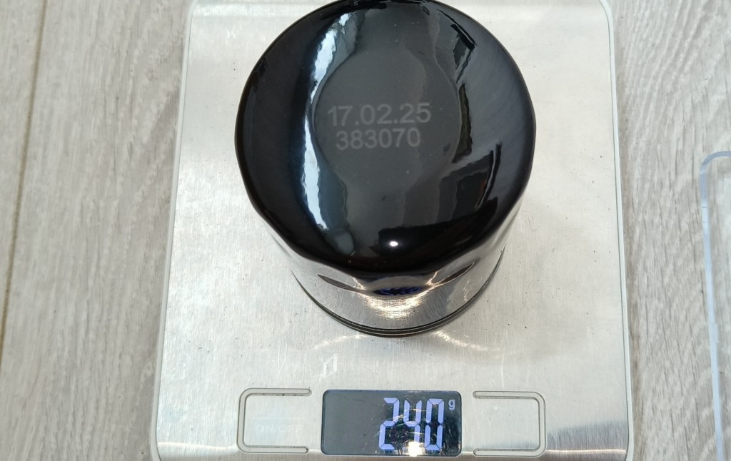

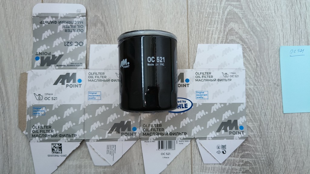

Распил масляного фильтра AM POINT OC521 (China)
Цена от 270 руб
Вес 240 грамм
Диаметр 67,7 мм
Высота 86 мм
Резьба М20х1.5
Уплотнение 55-63 мм

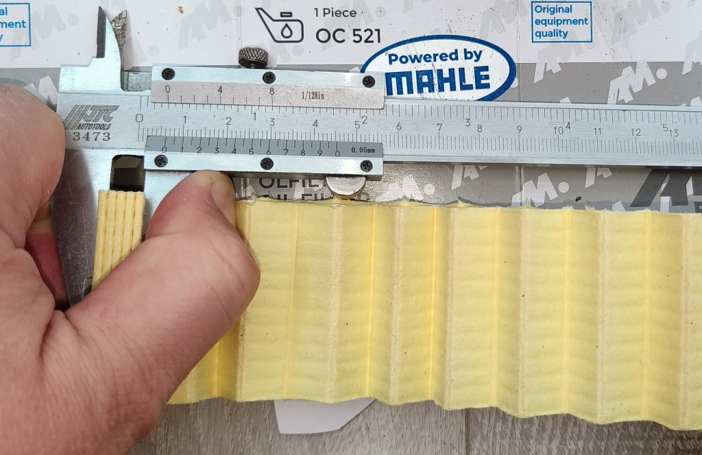

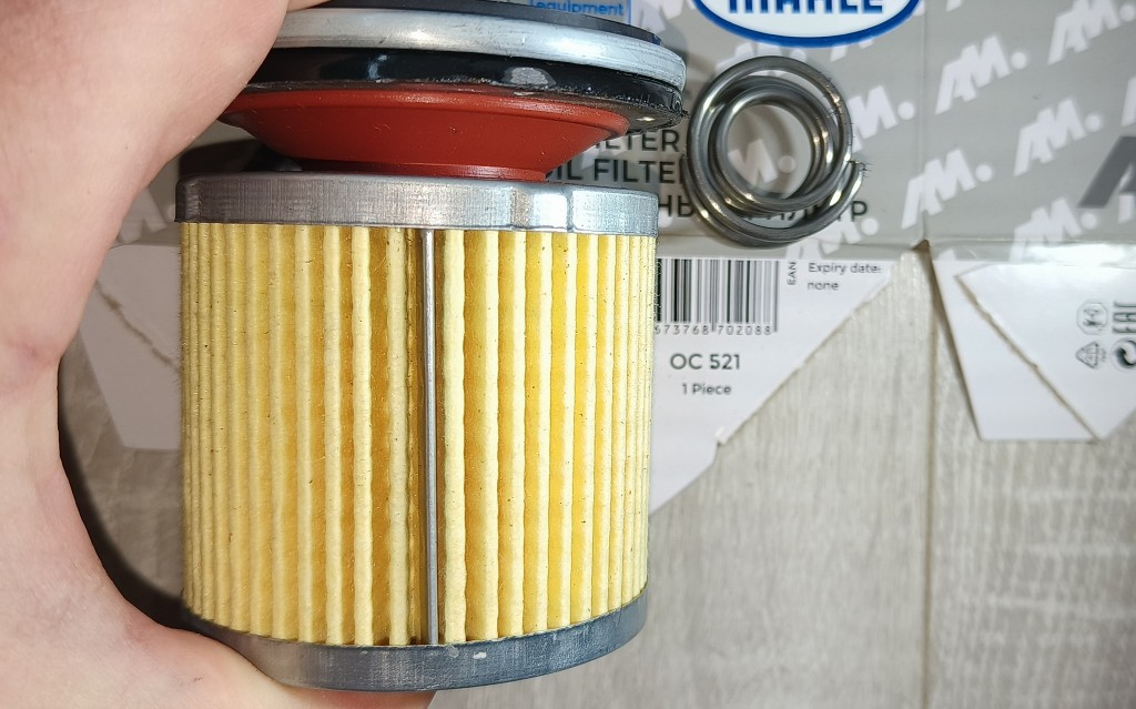

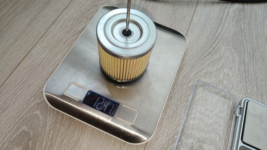

Усилие открытия перепускного клапана 1,25 кг, диаметр седла 1,15 см, давление срабатывания 1,20 атм
Площадь фильтрации 649 см2, толщина бумаги 0,58 мм, вес бумаги 12,7 гр, плотность 0,337 г/см3
Профиль резьбы так скажем не самый чистый, видели и получше. Все как в 617-ом ампоинте.
Но торец обработан получше.

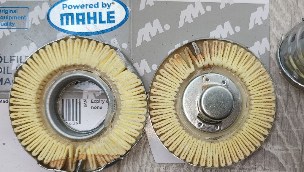

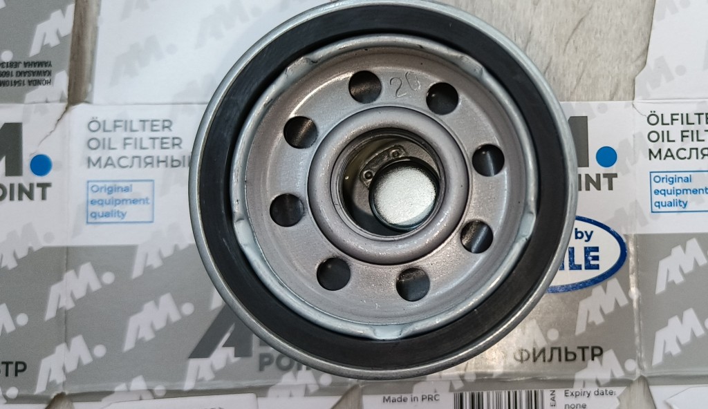

Обратный клапан 100% силикон, поджат в закрытом состоянии на 0,5-1,0 мм, на воздух гермет. Узел тут понравился намного больше, чем в 617-ом АМ ПОИНТе
Перепускной клапан из пластика, давление срабатывания 1,20 атм отличное.
Туба обычная
Бумага ТОПовая, толщина 0,58 мм.
Мале ОС521 (China) уже пилился Масляные фильтры - Mahle / Knecht (Пост Gubkin #103564)
Полная 95% копия того фильтра! Но ощущение, что там бумага была потолще 0,65 мм
https://rutube.ru/video/private/114c1ba ... 2e50e2df0/
Общая оценка 5+
1-ее место среди своих аналогов!
Фильтр понравился больше, чем AM POINT OC617 (China) из-за обратного клапана к которому нет вопросов.
Я бы просто 617 убрал из обихода, излишек ассортимента!
Скажете а почему Profix PR-809 с чуть большим весом бумаги и площадью больше, ниже его и на 2-ом месте, ну потому что там давление перепуска 0,89 атм, что на мой вгляд маловато.

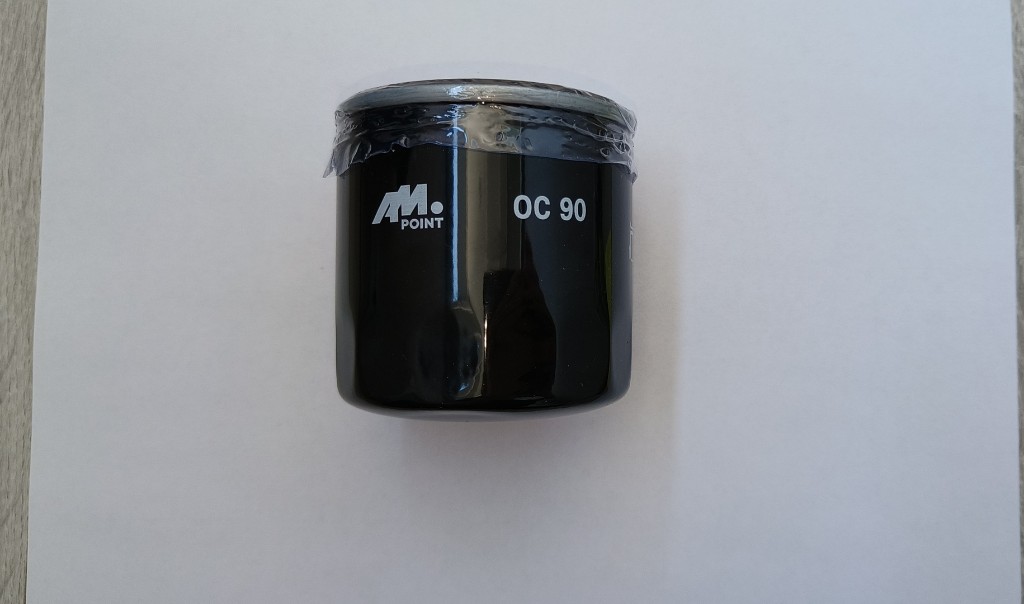

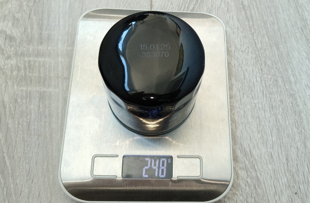

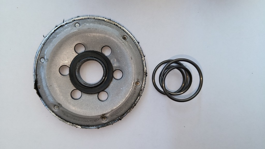

#19

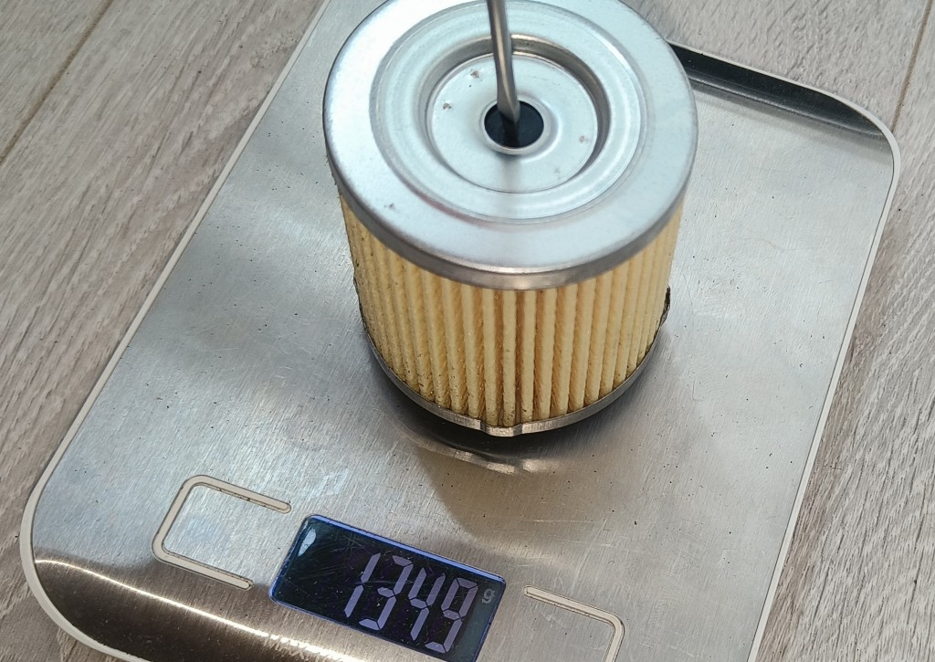

Распил масляного фильтра AM POINT OC90 (China)
Цена ~200 руб
Аналог MANN W712/75

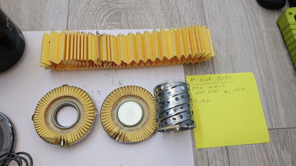

Вес 248 грамм
Резьба М18х1.5
Диаметр 76,0 мм
Высота 78,5 мм
Уплотнение 62-71 мм
Площадь фильтрации 554 см2, толщина бумаги 0,65 мм, вес бумаги 12,0 г
Перепускной клапан отсутствует
Обратный клапан отсутствует

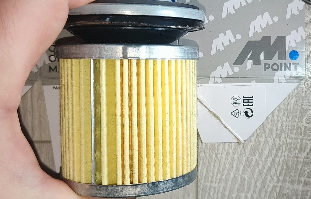

Под резьбой есть резиновое уплотнение для разделения чистой и грязной областей фильтра. Это отлично.

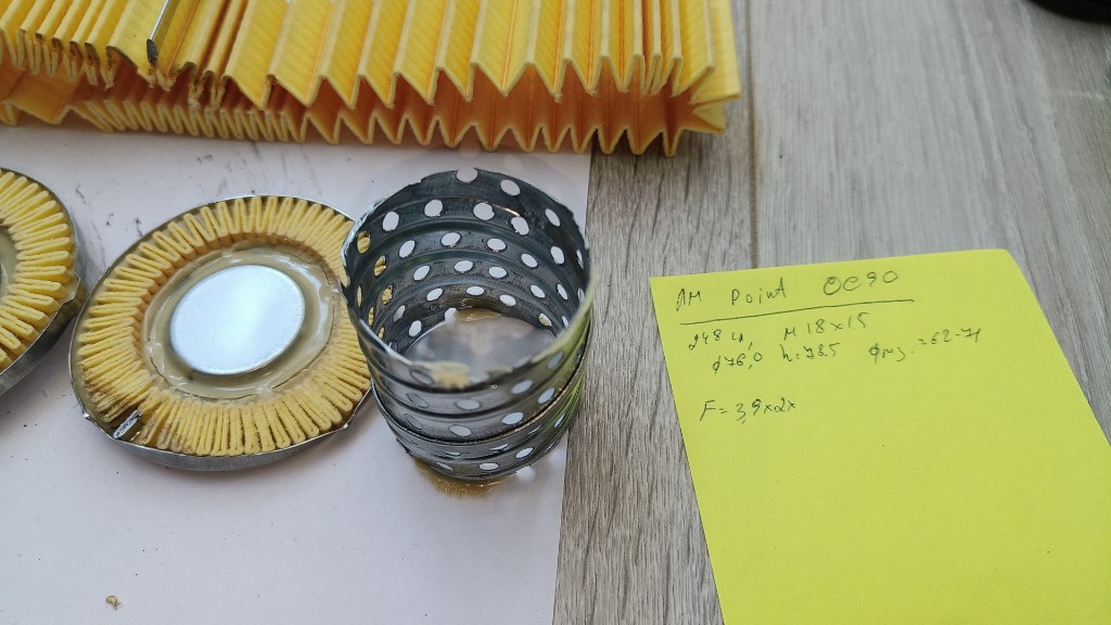

Центральная туба обычная перфолента
Заливка герметиком хорошая, тонкий слой очень прочного стеклообразного герметика.
Бумага топовая толщиной 0,65 мм, настоящий картон как в Мале или МАНН )
https://rutube.ru/video/private/5f8bddb ... 838c1cb25/
Общая оценка 5+
Фильтр определенно будет отлично выполнять свою основную функцию - фильтрация!
Не к чему придраться.
Является копией Mahle OC90 (China) Масляные фильтры - Mahle / Knecht (Пост Gubkin #106172)
Таблицы с аналогами пока нет, слишком мало распиленных типоразмеров данного варианта!

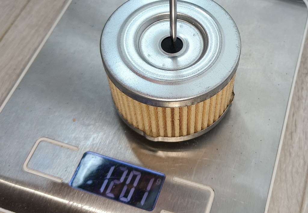

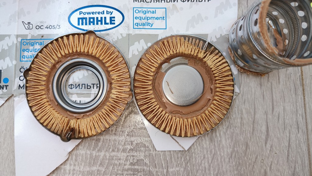

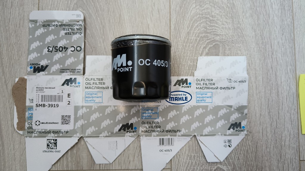

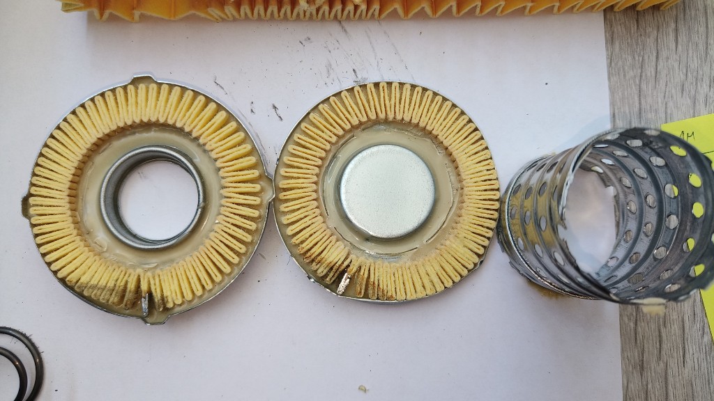

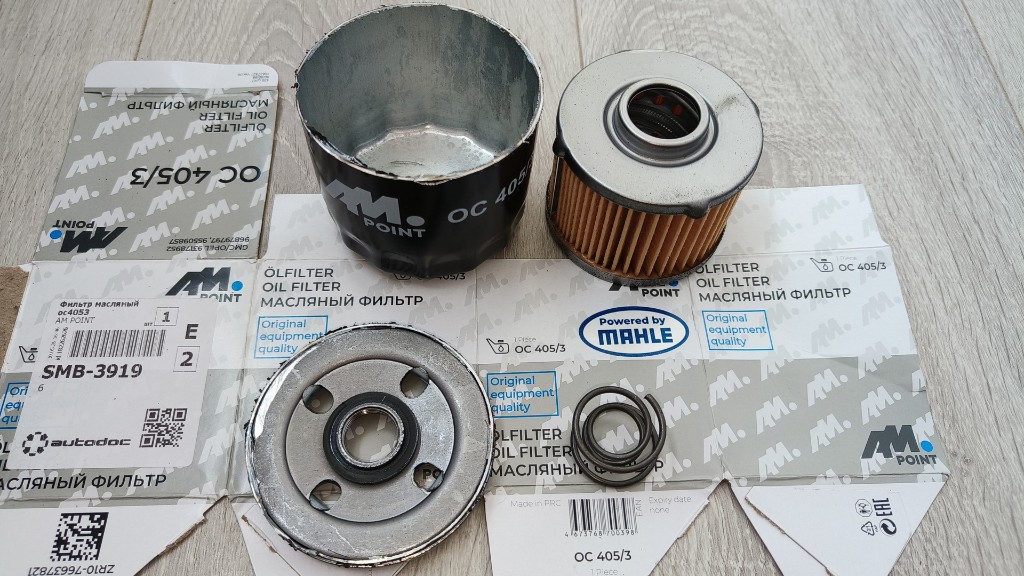

#20
✅ Распил масляного фильтра AM POINT OC405/3 (China)
Цена ~243 руб
Покупался в автодоке https://www.autodoc.ru/price/9430/oc4053
Аналог MANN W712/75
Вес 272 грамма

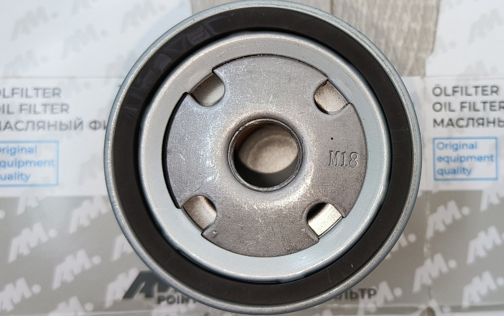

Резьба М18х1.5
Диаметр 76,0 мм
Высота 77 мм
Уплотнение 63-71 мм

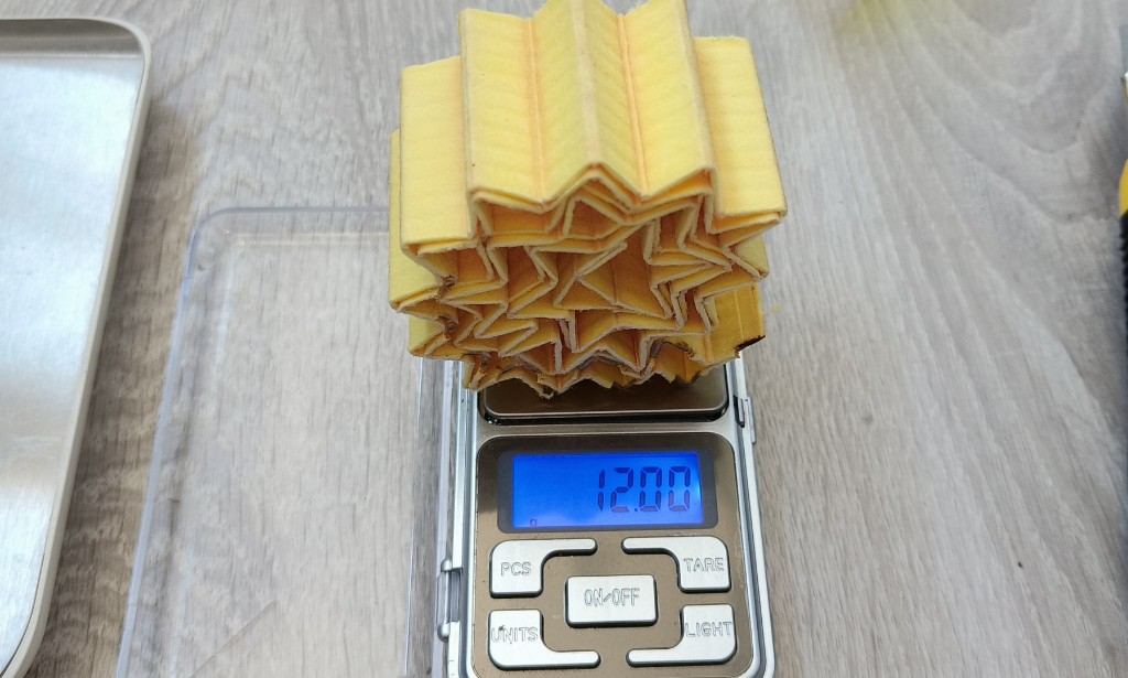

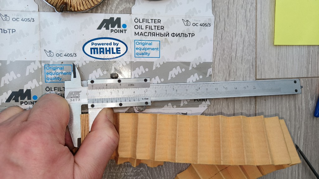

Площадь фильтрации 520 см2, толщина бумаги 0,44 мм, вес бумаги 8,2 г
Заливка герметиком хорошая, толстый слой
Бумага средняя по толщине и качеству 0,44 мм
На разрыв ведет себя хорошо
Фильтр очень напоминает QAP Filter где все по качеству довольно среднее, далеко не ТОП, но и не фильтра с косяками
Ну и на фото заглядывая внутрь можно увидеть насколько складки редкие и бумага не толстая. Тут уже до распила было видно, что это не МАЛЕ.
https://rutube.ru/video/private/c40f391 ... 416971612/
Общая оценка 4
Просто обычный хороший фильтр, конечно не ТОП.
А еще обидно, что это даже близко не Mahle OC405/3 (China).
А ведь за это мы так любим АМ ПОИНТ, всегда надежда что это МАЛЕ но дешевле.
Как показывают распилы, это не всегда так!
