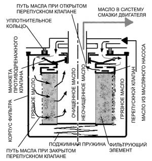

#28
Опять эта конструкция фильтра, когда непонятно как там циркулирует масло
как в новых фильтрах тойоты
Ты понял принцип действия ?
380VAC
Масляные фильтры - Filtron
#29
Сообщение 380VAC »
Кое что нашел
Клапан «ЕКО» (anti-syphon valve) предохраняет от вытекания масла из фильтра после выключения двигателя. Его отличие от противодренажного клапана в том, что клапан «ЕКО» расположен с «чистой» стороны фильтра. Оба клапана нужны для того, чтобы фильтр всё время был наполнен маслом, независимо от того, работает двигатель или нет. Это необходимо для сокращения длительности "сухого старта" (что вызывает значительный абразивный износ) во время запуска двигателя. Клапан «ЕКО» задерживает масло в фильтре во время его замены. (Защита окружающей среды).
Отправлено спустя 7 минут 18 секунд:
Как я понимаю что то на подобии вот этого
