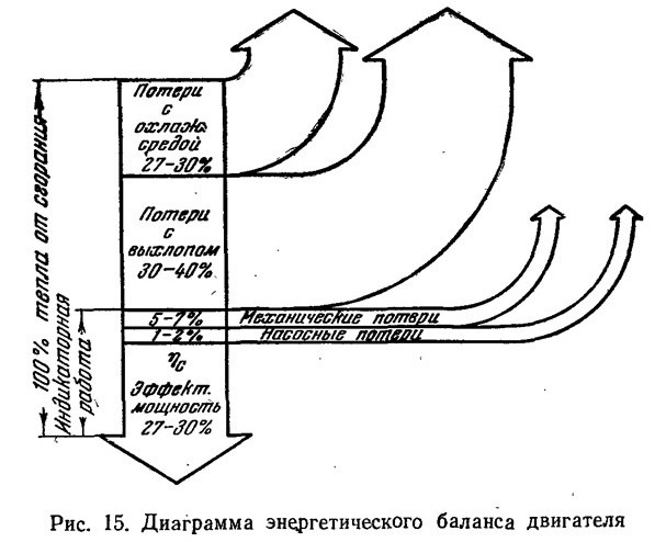

Еще раз повторю, стендовые испытания проводятся на нулевых, обкатанных моторах, исключая по максимуму влияние прочих факторов. По алгоритмам на основе режимометрирования реальной эксплуатации.
Нет смысла обсуждать разницу, пока не будет результатов хоть каких-то испытаний по существующим алгоритмам, с известной повторяемостью и сходимостью.
См. картинку выше. Самую высокую "экономию" получают на ХХ, когда кроме собственных потерь в двигателе других нет. Как только поехал (все по разному), потери в ДВС на трение по сравнению с прочими стремятся к "малым величинам". Потому и в стандартах на масла "экономящих топливо" фигурируют значения в несколько процентов. И это при том, что погрешности измерения могут существенно превосходить измеряемые показатели.

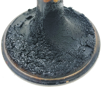

Грош-цена всем этим модификаторам, если топливо...
1 с.png (202.72 КБ) 5725 просмотров
Клапана прогорят или "залипнут" раньше, чем ты получишь хоть какую-то экономию на заправке.
Даже чисто теоретически ты не можешь получить прирост больше 5%, если сведешь механические потери к 0
Сколько будет 5% от 10 литров на 100 км? ;)
Если механические потери снизились на 20% и составили 4% от общих, какая будет экономия?

Будет результат, будет разговор. Тем не менее, вы все же обратите внимание на механические потери энергии топлива в ДВС. В современном двигателе они еще меньше, меньше 5%.
