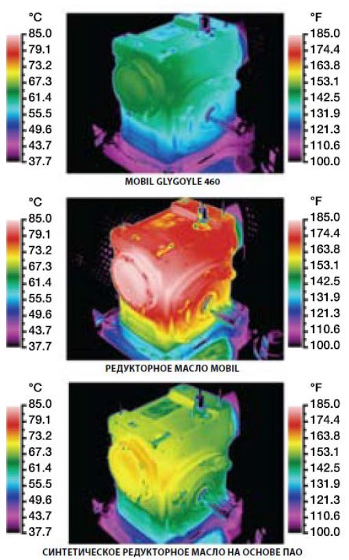

veles писал(а):Преимущество от которого нет толку
С этим пока не ясно. Где-то приводил ссылки на работы Mobil в этой области.
В частности https://www.niko-trading.niko.ua/faq/te ... les/12256/
