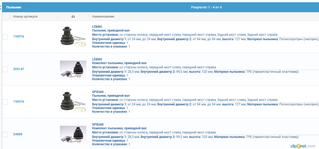

Booth писал(а): 26 янв 2022, 12:46 посмотри по каталогу gkn артикул пыльника
К сожалению нужного нет... производитель авто подразумевает замену привода в сборе при поломке этого ШРУСа
GKN Driveline Service - Google Chrome_220126154756.png (177.96 КБ) 3775 просмотров
Такие, которые подойдут делает фебест, и смазка там фебест, а это уже совсем другая история :|
