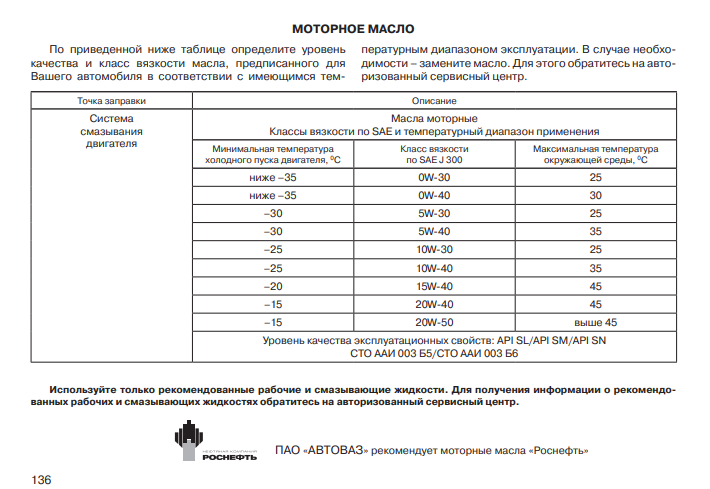

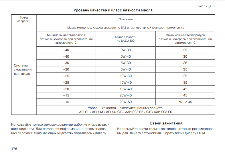

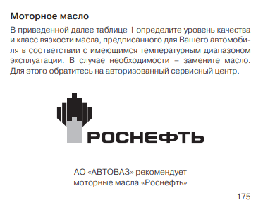

Лада Веста РЭ, смотрим рекомендуемые масла на страницах 175 и 176:
Теперь глянем рекомендации, к примеру, для приоры:
Лада Проира РЭ, смотрим страницу 136:
30ка рекомендована во все моторы, в чем вопрос?

mvg писал(а): ↑11 июл 2021, 16:33 Уважаемый, стараюсь ничего не выдумывать... Говорю, как есть, а не то, что "на бумаге изложено".
Да и тема не для того, чтобы выискивать недостатки в изложенном ваших собеседников...
На первой заливке 40-ки.
На бумаге изложены рекомендации завода изготовителя, а то что вы говорите пишете - это уже, получается, ваши личные мысли. Так и пишите: ИМХО и к реальности не относится :lol:
Я не "выискиваю" - всё наглядно и лежит на поверхности :) Пишите достоверную инфо и будет ок, а то получается кривой текст, кривой смысл и непонятные цифры - это всё для чего??? :facepalm :?
Опять выкручиваете написанное: речь шла о рекомендациях ВАЗа заливать 30ки в моторы, вы же сами написали, что они "не спешат переходить". Я просто привел инфо из РЭ: раз рекомендуют, значит можно заливать, значит уже перешли :D
Причем тут первая заливка? :facepalm Куда вас постоянно уводит в сторону от темы? :shoot: :D Да пусть хоть 50ку заливают с завода - это тут причем?

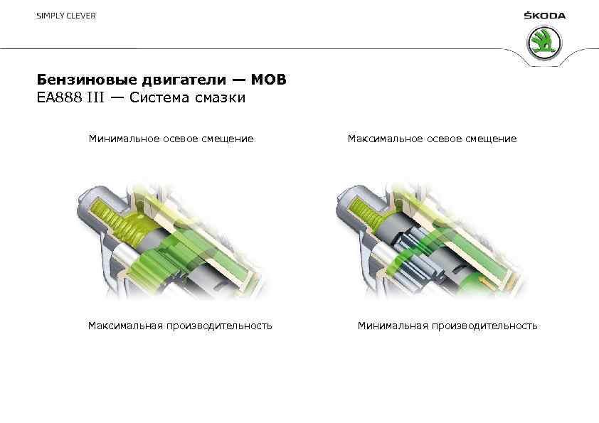

mvg писал(а): ↑11 июл 2021, 00:52 Как это работает на малых оборотах?
Тут надо уточнить обороты.
Работает исключительно по прописанным картам.
Меняет производительность насоса в зависимости от оборотов и температуры масла.

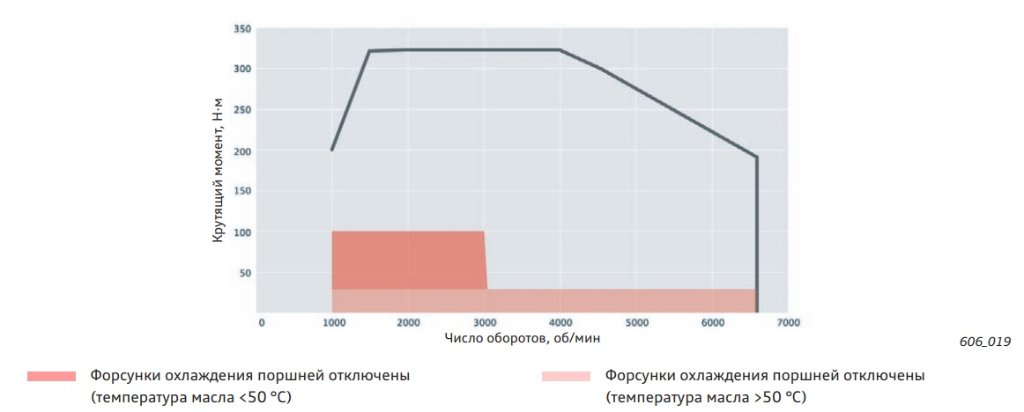

Каким образом, принцип?
Если судить по презентации, система работает (управляется) на снижение производительности от условий.
https://present5.com/benzinovye-dvigate ... a-888-iii/
Датчик температуры масла есть или управление и в данном случае опирается на температуру ОЖ?
В Maxima вся эта "сложная система управления клапанами" решается двумя термостатами на выходе и входе блока.
Опять же, все цифры приводятся к температуре за бортом +20грС. Как все это выглядит при +35 грС и выше не сильно понятно, как и при сильно отрицательных температурах. Это, как оценка соответствия ЕВРО-6 при температуре не ниже -7грС... (среднегодовая температура в РФ -5,5 грС, в ЕС все выше нуля...)
Отправлено спустя 1 час 3 минуты 53 секунды:
Вероятно, я что-то не понял из презентации, но у меня сложилось впечатление, что маслофорсунки начнут работать, когда двигатель прогреется до ... Ты завелся при -25, "сел и поехал" в своей манере - "тапка в пол" ;) Поршни прогрелись моментом, не зря же их облегчали..., подачи масла для их охлаждения какое-то время нет... Вместо масла бензин... в GDI
Иначе говоря, маслоохлаждаемые, легкие поршни не любят низкие обороты, особенно зимой. Возможно я не прав, но насос эту проблему, увы, не решает...

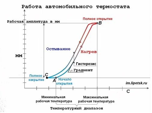

Что не так в этой картинке?

RandomXP, от того, что аналоговой системой управляют "цифрой", более цифровой она не становится.
В части режимов охлаждения, тут тоже все просто, если ты вспомнишь про гистерезис термостата... Пара термостатов с разным температурным диапазонам могут обеспечить схожую систему управления режимами охлаждения.
режим форсунок.jpg (31.14 КБ) 8585 просмотров
Отправлено спустя 14 минут 56 секунд:
mvg писал(а): ↑12 июл 2021, 06:11 Вместо масла бензин... в GDI
Что касается этого. При холодных пусках богатая смесь и повышенные обороты обычное явление, пока двигатель не прогреется до... Работа по таблице, режим прогрева.

RandomXP, что касается всех этих наворотов с насосами и клапанами.
Согласно нормам Евро-6, выбросы углекислого газа новыми легковыми автомобилями должны составлять не более 130 граммов на километр пути, что прямо зависит от расхода топлива ...
Полагаю, что эта норма, как раз и стала основной причиной. Главная цель - максимально снизить вес конструкции, сократив до минимума энергетические затраты, не связанные с перемещением груза в пространстве.
RandomXP писал(а): ↑12 июл 2021, 11:35 моторы VW очень показательны в плане болячек современного мотора
По сути, это не болячки, а вынужденная необходимость, которую все решают по разному. Регулируемая производительность насоса - вклад в экономичность, в снижение СО2 на км пути.
В VW не идиоты, чтобы за просто так поднимать себестоимость, усложнять конструкцию, снижать надежность и т.д.
