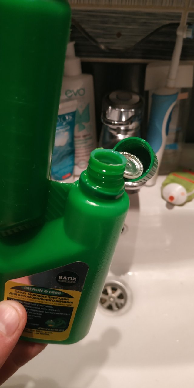

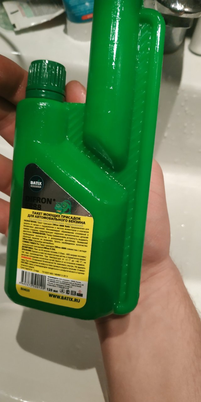

Дошли руки, заехал забрал бутылочку. Была упакована в целлофановый пакет с застёжкой. Вся бутылочка липкая. Видимо неплотно прилегали крышечки. Отмылась только профамом. Не знаю как само средство, но уровень обработки тары унылый. Использовать буду не раньше осени.
