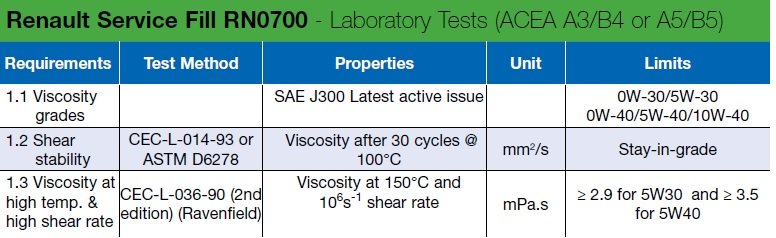

3) рн700 - плохо читал матчасть, читай лучше (в табличке посмотри на 5-40)
4) мотрио бывает разное бывает 5-30 А5, а бывает 5-40 229.5 А3. Тщательнее изучаем литературу, тщательней ;)

Бозон Хиггса писал(а): ↑07 авг 2018, 21:43 мотрио бывает разное бывает 5-30 А5, а бывает 5-40 229.5 А3.
Бывает и в обоих вязкостях RN0700. И в мурзилке указаны как А3, так и А5.
Я ни где не писал, что А3 применять нельзя, наоборот, ты доказываешь, что А5 не применим, но на основании какого документа??

N&N писал(а): ↑08 авг 2018, 10:07 ты доказываешь, что А5 не применим
еще раз повторю. На икстрейле стоит двигатель M4R туда А5 можно, на дастере стоит другой двигатель F4R во впреки твоему утверждению что моторы одинаковые.
Я утверждал что на F4R нельзя А5 лить, в M4R (онже Mr20DE) А5 лить можно что я и советую. Ты снова запутался - распутывайся.

Бозон Хиггса писал(а): ↑08 авг 2018, 10:14 Я утверждал что на F4R нельзя А5 лит
Верно!" А я у тебя спросил на основании какого документа?, но ты пошел по второму кругу нельзя,......
Мурзилка на дастер 2.0 рекомендует в том числе RN0700 АСЕА А5 и 5W-30.
Дак почему нельзя А 5, если А5 в рекомендации?????
